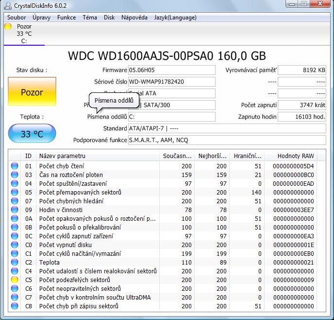

Nejprve si stáhni program Ccleaner a tím vyčisti PC a to i registry (povol jejich zálohu). Pak si stáhni program Crystaldiskinfo a spusť kontrolu disku s OS a log sem vlož ke kontrole.

Nikde jsem tam nenašel, že mám spustit test, tak jsem to aspoň vyscreenoval.

Disk má problém. Zkus spustit kontrolu disku s opravou případných chyb. Doporučuji též zálohovat data o něž nechceš přijít na jiné medium.

Pokud jsou chyby na disku právě v podezřelých sektorech, může systém kdykoliv zkolabovat. Určitě zálohovat data a tak se začni poohlížet po novém disku. Jaký máš antivirový program?

/SATA je patrné ze screenu/

Nepodléhej panice! ;) Ten disk má pouze podezřelé sektory a může klidně fungovat několik let. Ovšem nedá se na něj spoléhat. Koupi nového můžeš odložit po novém roce; i když zákon schválnosti funguje proti nám.
Jednou, třeba za týden kontroluj zda se atributy RAW nezvětšují.
Příčinou chyb bude možná poškozený systém.
