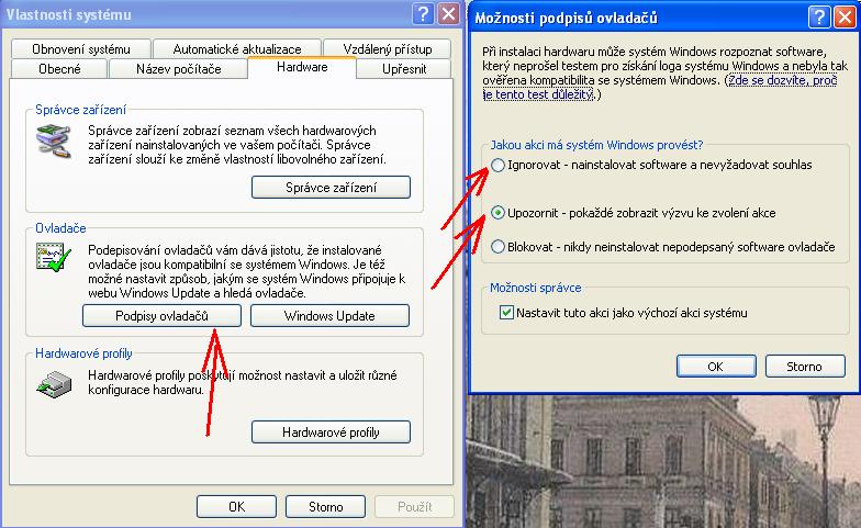

Re: kde stahnout ovladače na 32-bit W7 home editor
Příspěvekod guest » 21 pro 2013 19:09
Nevím jak ve W7, ale bude to podobné jako XP.
Mahy37
Příspěvekod Mahy37 » 21 pro 2013 19:24
není podobné, ovladače tam vůbec nejsou, takže nic...
