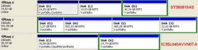

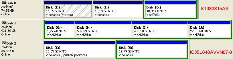

Snímek správce disků. IC je PATA Seaget (2x) SATA.

Takže:
1) Systémový svazek je vytvořen na tom prvním disku z toho důvodu, že zde BIOS dává přednost diskům, připojeným k hostitelskému SATA řadiči. PATA disk je tedy až třetí v pořadí.
Hned první disk obsahuje primární oddíl, který je navíc nastaven jako aktivní. Instalátor Windows XP je dost imbecilní na to, aby vytvořil systémový svazek na prvním aktivním oddílu,
který se mu dostane pod ruku. To je zde tedy svazek E: Před instalací ho stačilo pomocí příkazu INACTIVE v Diskpartu deaktivovat, oddíl kde je svazek C: pomocí příkazu ACTIVE nastavit jako aktivní
a bylo by po problému.
2) Už dlouho jsem neviděl zápis pomocí SIGNATURE. Jelikož je svazek E: (odkud se spouští systém) větší než 7,8GB a BIOS patrně nepodporuje rozšířené funkce INT13.
Zaváděcí kód VBR (boot sector) nemůže použít k přístupu k disku službu BIOSu INT13, proto instalátor při instalaci Windows, na systémový svazek zkopíruje ovladač miniportu SCSI (ntbootdd.sys),
pomocí kterého pak při spouštění systému přistupuje k disku (nahradí službu BIOSu INT13). Hodnota Signature vychází z hodnoty nazývané Unique ID (uložená v MBR sektoru),
každý disk má samozřejmě jinou. Podle ní je identifikován disk, na kterém je samotná instalace Windows (tady PATA disk). Hodnotu lze zobrazit pomocí příkazu Diskpartu UNIQUEID DISK.
