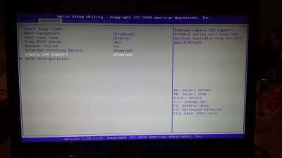

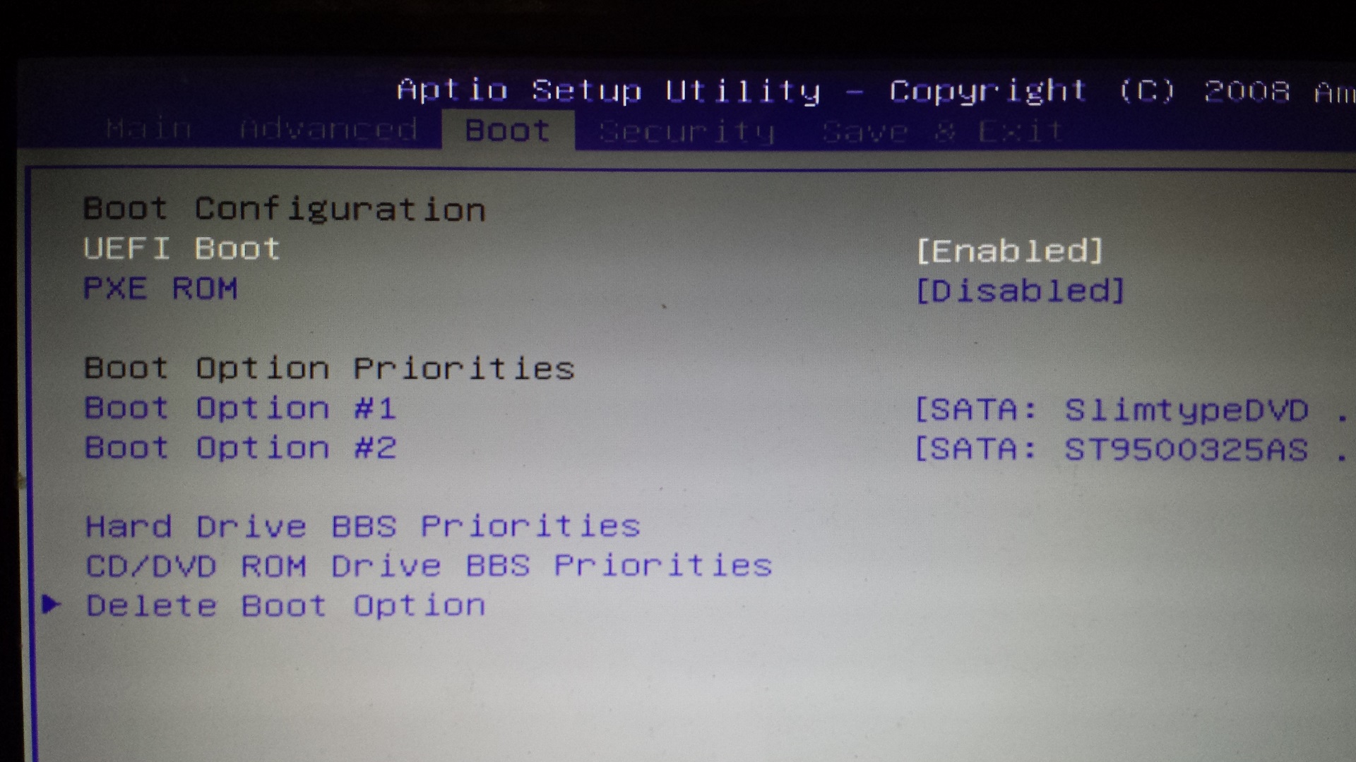

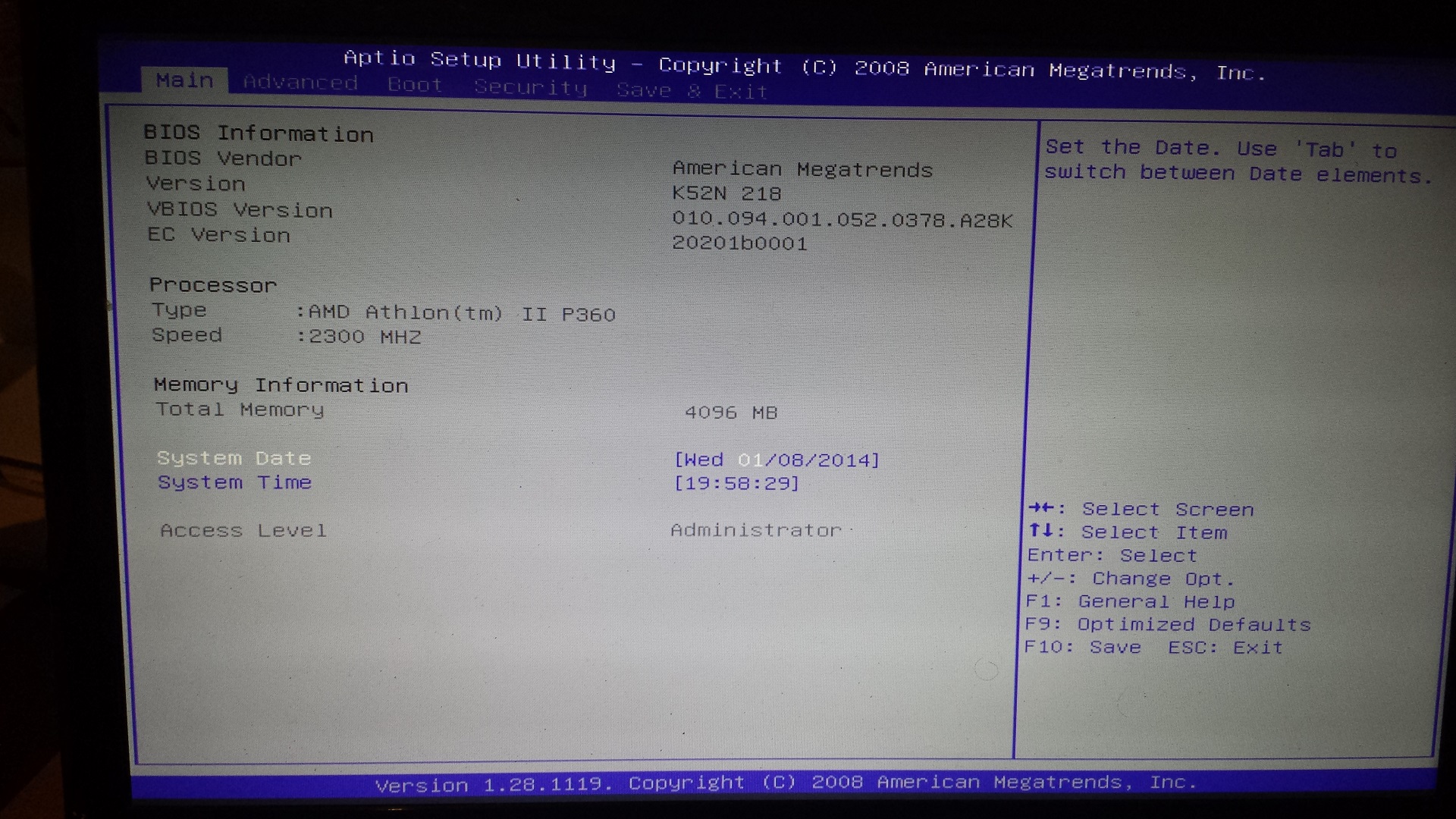

Dobry den, u tohodle nb je v haji leaser u dvd-rw. tak se pokousim to sformatovat pres usb flash disk. Kdyz najedu do biosu abych prepnul nacitani z flash disku tak to ani nenajdu. Tenhle typ biosu vidim prvne. bootovaci menu nema. a ja nevim jak udelat sformatovani.... zde sou prilohy z biosu :
--- Doplnění předchozího příspěvku (08 Led 2014 20:16) ---
Nejde mi poslat obrazek pry je veliky... :/

Tominno
Příspěvky: 50
Registrován: prosinec 13
Re: Asus k52n boot problem
Příspěvekod Tominno » 08 led 2014 20:24
zde jsou...

Příspěvekod zeus » 08 led 2014 20:52
Jednorazove bootmenu (tusim F12) nefachci? Pak zkus UEFI boot Disable.

Příspěvekod Tominno » 08 led 2014 21:19
nefakci... F12 ani tak ani tak s takovymto biosem sem se nesetkal...

Příspěvekod Tominno » 09 led 2014 13:42
Neni porouchany bios ?
