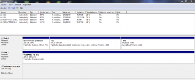

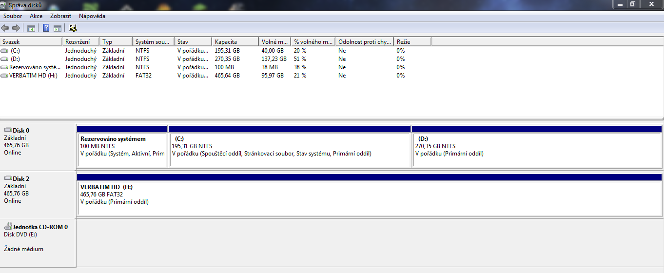

Udelej screenshot ze spravce disku
Ten 100MB oddil by mel byt na zacatku, na konci by mel byt dalsi oddil (nebo oddily) o velikosti 10-20 GB. Ale pouze pokud pri instalaci z DVD nebyl smazat cely obsah disku (ten 100MB oddil se tam vytvori pri instalaci Windows sam vzdycky).

Příspěvekod Fantomas » 29 led 2014 20:37
tak to asi nebudu mít, bohužel... již jsem disk formátoval :(
Jaké mám tedy možnosti a jak bych měl postupovat?
