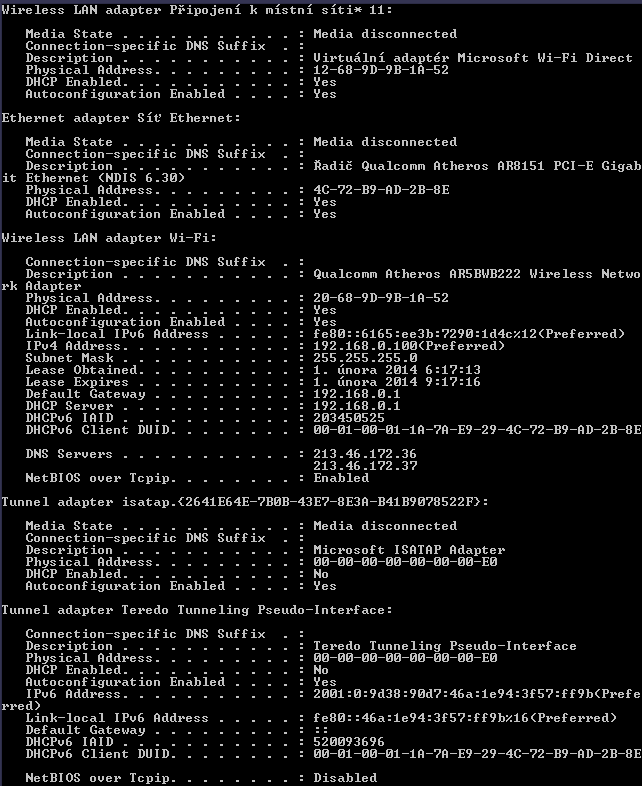

Když jsem zadal do řádky 77.75.76.3 tak mě to hodilo na seznam když jsem zadal do CMD ipconfig /all tak mi to vypsalo nějaké věci ale nevím co s tím mám dělat nevíš jak to vyřešit a prosím po lopatě protože v tomhle se vůbec nevyznám.

Tak mi ten ipconfig screenni a dej mi ho sem jako přílohu.

Tady to je

DNS tam máš 213.46.172.36(7).
takže jdi do nastavení sítě. Zde vlastnosti, protokol IPv4, vlastnosti. Dole je volba "získat adresu serverů DNS automaticky". Tu zruš a označ "Použít následující adresy serverů" Zde zadej položky 8.8.8.8 a 8.8.4.4 vyzkoušej.
Pokud poběží internet bez problémů, pak je to dotaz na tvého poskytovatele s upozorněním na chybu DNS. jestliže se chyba opět projení, pak to bude u tebe v PC.

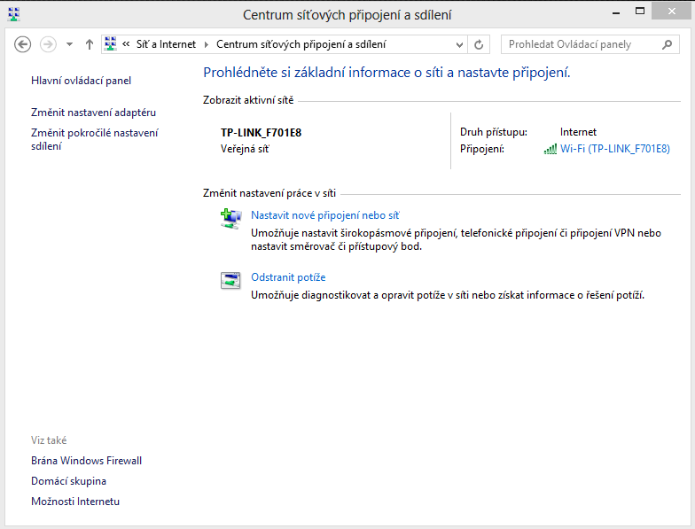

Kde ve windows 8 najdu nastavení sítě ??
Re: Windows 8 výpadky wifi sítě eventlog
Příspěvekod Uziv00 » 01 úno 2014 08:22
jak to mám vědět? V liště budeš mít ikonu sítě, tak na to zkus kliknout.

Tak to nastavení sítě asi nenajdu nejhorší je že nevím ani ve windows 7 jak se do něho dostat jinak by to asi bylo stejné.

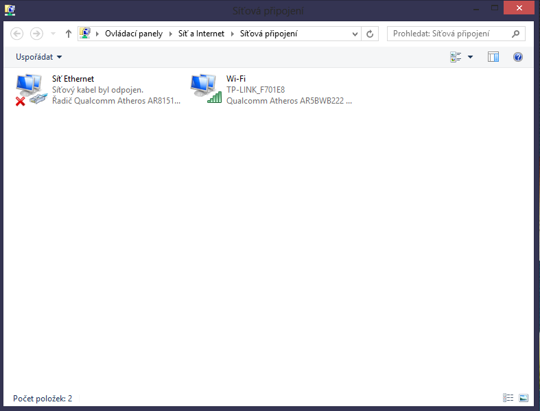

Nastaveni site je na stejnem miste v XP, Windows 7 i Windows 8 - v ovladacich panelech.
Jenom u Windows 7 a 8 se to jmenuje nejak jako "centrum site a pripojeni" a tam jsou vlastnosti sitoveho adapteru.
Nastaveni je pak ve vlastnostech IPV4 protokolu.

kde je tu nastavení ipv4 ?? :D
--- Doplnění předchozího příspěvku (01 Úno 2014 08:54) ---
už jsem to našel a nastavil :) mám teď restrtovat PC nebo to je jedno ?
