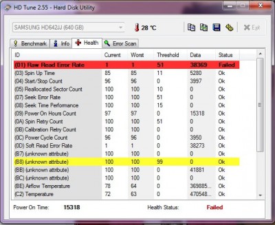

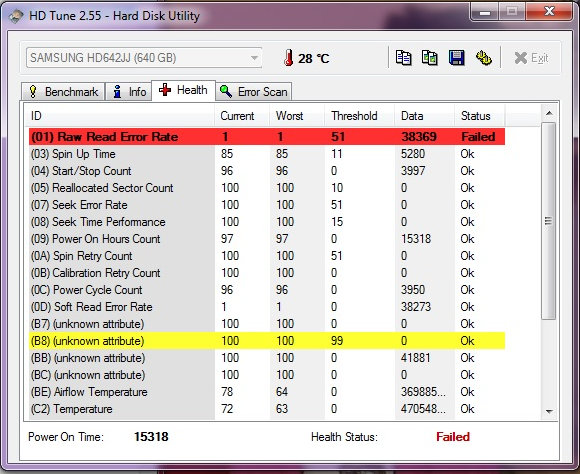

Začal jsem dělat test v HD Tune a asi po pár sekundách vyskočil error. Zde.

Každopádně i druhý diagnostický program hlásí tutéž chybu – chyby čtení.
Nevíš dne ani hodiny, kdy ten disk odejde. Zálohuj.
