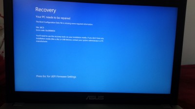

mám problém s mým notebookem, mám ho od října a včera jsem ho jako každý den normálně vypnul, dnes jsem ho chtěl zapnout, ale okamžitě mi vyběhne modra obrazovka, viz. Obrázek dole v příloze, mám Windows 8.1, nevíte prosím někdo co s tím ? :/ :)
Děkuji za rady a odpovědi :)

http://answers.microsoft.com/en-us/wind ... 7af48a83f7
kompletní návod přímo od MS.. doufám, že angličtina nevadí

Řekl bych, že vadí. Kdyby ne, tak už by věděl co dělat po přečtení modré obrazovky.

Pokud ti nepujde to opravit když tak zkus mačkat při startu f9... Vyber možnosti buď tovární nastavení a nebo oprava..

No ve škole mam němčinu, takže nevím no, zda bych to zvládl :D :/
--- Doplnění předchozího příspěvku (12 Bře 2014 14:18) ---
Tak opravit to prý nejde, tak zkusím to tovární nastavení :)

Máš CD od Win?? Pokud jo, tak ho dej to počítače a skus to spustit přes něj a potom dát popřípadě nějakou opravu... S Win8.1 moc neumím, ale na WinXP jsem se přes CD dostal do příkazového řádku, kde jsem potom provedl check disk... Pomohlo... v XP ten příkaz byl: chkdsk a když to říkalo jestli to chci opravdu spustit, tak to bylo chkdsk /p Ale nevím jak to je na Win8, ale myslím, že tam zas takový rozdíl nebude, ale fakt nevím :)

nene, CD jsem k tomu nedostal a vyřešil jsem to obnovou systému :) díky :)
