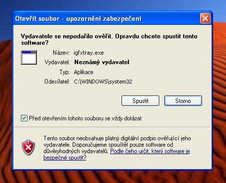

Udělal jsem novou instalaci WinXP SP3, proběhly všechny aktualizace a poté se mi při startu OS (v podstatě už po naběhnutí a startování dalších prográmků Po startu) objeví postupně 3 okna:
Další 2 jsou stejná, jen ve druhém je hkcmd.exe a ve třetím igfxněco.exe.
I když zruším zatržítko u Před spuštěním uvedeného souboru............, stejně se při dalším spuštění PC objeví. Při pátrání po nich jsem zjistil, že jsou to nějaké soubory, které používají integrované Intel grafiky pro nějaké víceméně speciální operace, které já nepotřebuji.
Prosím o radu, jak dosáhnout toho, aby mě při startu neotravovaly, buď ať se spustí automaticky, nebo jak je zlikvidovat.

Co zrusit to zatrzitko "Pred otevrenim tohoto souboru se vzdy dotazat"?

wattmetr píše:I když zruším zatržítko u Před spuštěním uvedeného souboru............, stejně se při dalším spuštění PC objeví.

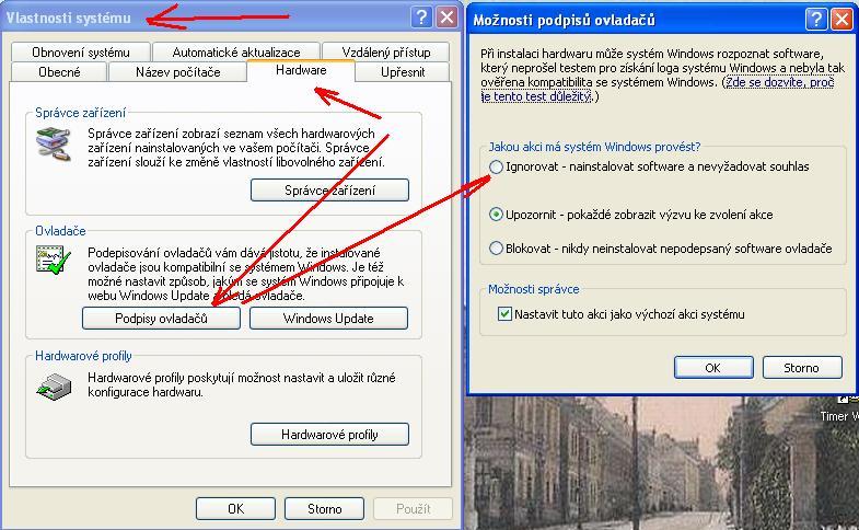

Možná pomůže když nastavíš Ignorovat podpisy ovladačů a Restart.

Hmm, potíž je v tom, že tady nejde o instalaci, ale o spuštění již nainstalovaných souborů. Čili tam už se to podpisy nezabývá.
Re: Jak zlikviduji nabídku při startu WinXP
Příspěvekod guest » 22 bře 2014 10:59
Jsi si tím jistý?

Jsem, přesto jsem to vyzkoušel a moje jistota se potvrdila ;)
Příspěvekod guest » 22 bře 2014 11:13
Tohle ale není normální chování systému. Také to na mne asi 3x za rok vybafne a stačí to odškrtnout a je klid.

Příspěvekod Uziv00 » 22 bře 2014 14:01
Jde o soubory nějakého intel ovladače. Zřejmě máš desku s intel chipsetem, či intel audio. Zkus odinstalovat a při nové instalaci potvrď ignorování podpisu ovladačů.

Příspěvekod wattmetr » 22 bře 2014 14:05
OK, díky, zkusím, nebude to asi hned, ale pak dám vědět.

Re: Jak zlikviduji nabídku při startu WinXP  Vyřešeno
Příspěvekod wattmetr » 11 čer 2014 11:33
Trošku jsem tohle téma zasunul, ale jak jsem slíbil, tak plním.
Děkuji ITCrowdovi, po aplikaci jeho rady je vše v pořádku.
