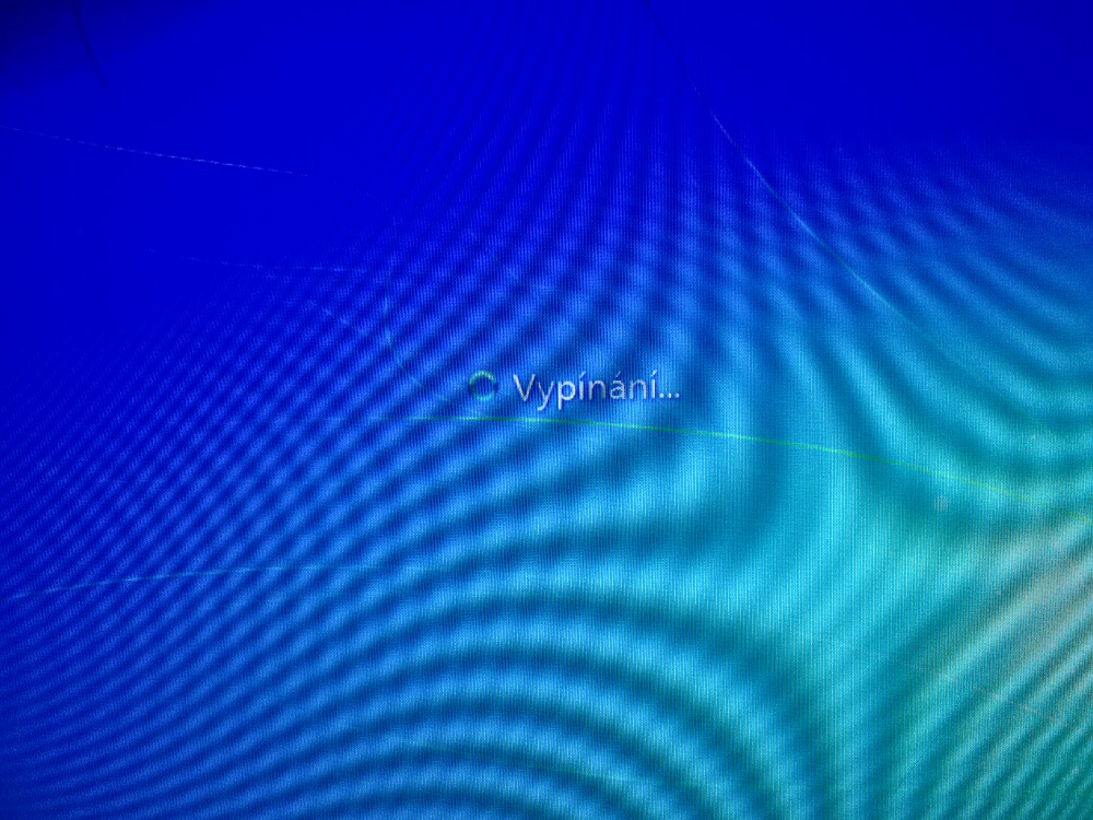

Obracim se na Vas s problémem kterému nemůžu přijít na kloub.
Po cca dvouhodinovém hraní se začne ve hře objevovat trhání (kazdou 1/4 sekundy cca). Restart hry problém nevyřeší, ale jak restartuji počítač tak je to OK. To trhání se objevuje i třeba když po vypnutí hry pustim hudbu (taky se zadrahava).
Když se počítač začne takto trhat tak ho vypnu, ale po KAŽDÉM vypnutí když se počítač trhal se to kousne na půl minuty na obrazovce vypínání.
Netuší někdo co to může způsobovat? Disk je OK... MemTest běží přez noc.
Díky
Systém zamrzne při vypínání

Jop, díky, az se to začne trhat tak před vypnutím PC zkusim ukončit všechny procesy.
Re: Systém zamrzne při vypínání
Problém je ze on to žádnej proces nezatezuje... Ted jsem před vypnutím PC vypnul všechny procesy co šli, ale stejnak se to seklo na obrazovce vypínání.

OS : Windows 7 Professional SP1 [6.1 Build 7601] (x64)
Date : 2014/04/11 17:58:35
+ ATA Channel 2 (2) [ATA]
- Samsung SSD 840 Series ATA Device
+ ATA Channel 4 (4) [ATA]
- ST1000DM003-1CH162 ATA Device
+ Standardní řadič AHCI 1.0 s rozhraním Serial ATA [ATA]
- ATA Channel 2 (2)
- ATA Channel 4 (4)
Ten 2. disk je asi trochu pomalejší, ale to by na vypínání nemělo mít vliv.
Odinstaloval jsem Chrome, updatoval BIOS tak uvidíme.
Chrome si mohl nechat, jenom zastavit synchro, ale už je to jedno.
Tak to bohužel nepomůže. Zase z ničeho nic se začne všechno trhat...
