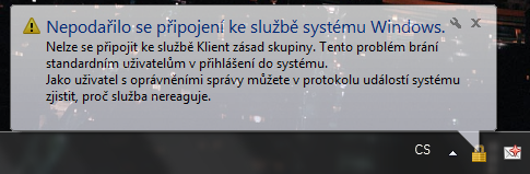

Ahoj,
včera večer se mi stala nepříjemnost. Aktualizovaly se mi Windows 7 Home, při následném restartování a kofiguraci aktualizací však zamrzl počítač a musel jsem ho natvrdo restartovat. Od té doby mi při spuštění počítače vyskakuje hláška "Nepodařilo se připojit ke službě Klient zásad skupiny..." viz příloha.
Mně to nijak neomezuje, jsem správce, ale moje partnerka se nemůže přihlásit ke svému účtu v počítači a dožaduje se přístupu na můj :-) A to se mi moc nelíbí.
Rozbité aktualizace jsem přeinstaloval - nepomohlo.
Smazal a znovu úspěšně nainstalova - nepomohlo.
Zkusil jsem Microsoft Fixit - nepomohlo.
Nějaká rada, co s tím? Je možné tu službu nějak ručně editovat, aby fungovala?

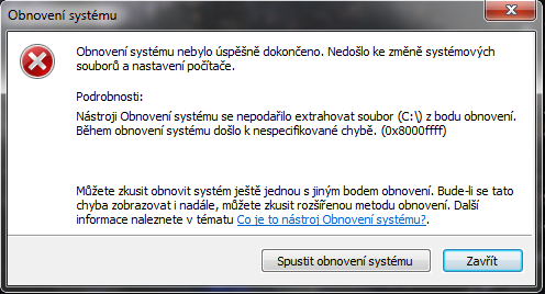

UPDATE: Tak tady jsem narazil na další problém, zkoušel jsem to 3x, ale obnovení vždy skončí chybou. Zkusil jsem už všechny dostupné body obvnovy. Viz obrázek níže.

Nakonec jsem si poradil a už vše funguje.
Pokud se vám také někdy stane něco podobného - že se vám přeruší aktualizace a pak zlobí tato součást systému - stačí mírně upravit registry a vše bude v pořádku. Postupujte přesně podle tohoto videa, mně pomohlo:
http://www.youtube.com/watch?v=4m5KEmck ... e=youtu.be
