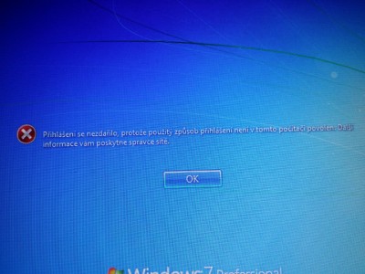

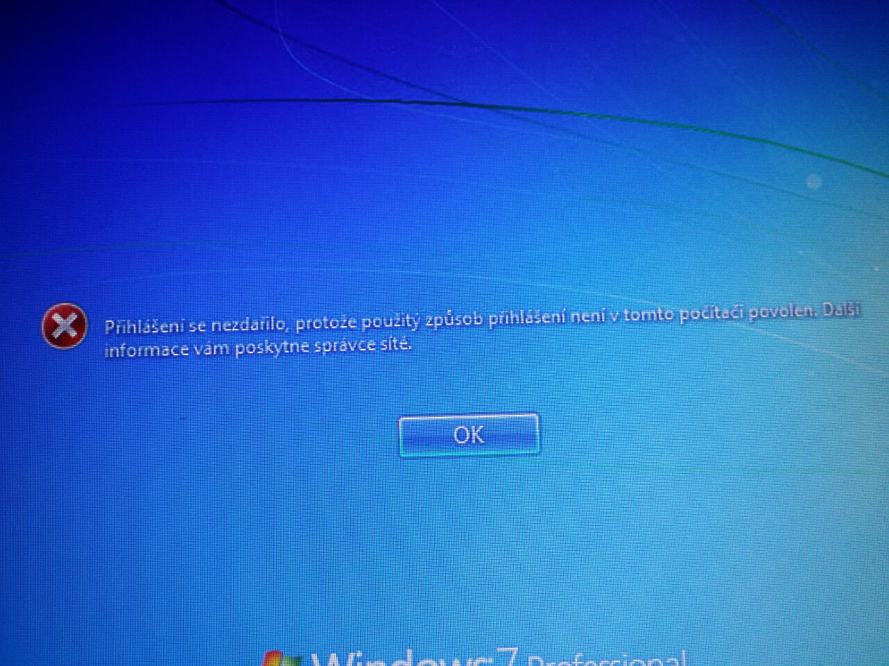

Pridam PC do domeny, po rebootu, kdyz se chci pripojit, tak se mohu prihlasit jen domenovym uctem s administratorskym opravnenim, pokud ma ucet standard opravneni obyc uzivatele, tak se do PC neprihlasi, vybehne nasledujici hlaska:

Co to znamena "po byvalem IT" ? Ze uz nemate spravce site? Pokud ho mate, tak mu to nech aby to nastavil spravne (presne jak rika chybova hlaska).
V domene je nejspis zakazano politikou lokalni prihlaseni na stanicich, to same pro administratorska prava (tzn se muze prihlasit pouze clen nejake skupiny, nejspis to bude aplikovane na lokalni administratory).

Po byvalem IT znamena, ze IT byl odejit. Domena zatim nebyla pouzity, jen nainstaloval server a zalozil par uzvatelu. Ale jelikoz po nem taham kostlivce uz 2 roky a ted se naskytla sance umistit nove PC (obmena techniky ve velkem)do domeny, tak davam do kupy i toto, jenze nevim, jakou cestou se vidat, kde problem hledat.
Lokalni admin funguje, jen domenovy user hazi hlasku, jakykoli domain admin funguje

Pocitace (stanice) zatim v domene pridany nejsou. Ale trefili jste to spravne, prave sem to rozchodil - bylo to povolenim mistnich prihlaseni - nebyl tam ucet User
Jinak mas pravdu, spusta PC je instalovana byvalym IT jako klon (bez sysprepu) cili prasarna na N-tou, bohuzel neni to tak jednoduche PC preinstalovat a nakonfigurovat vzhledem casovym dotacim co na to mam + mam sanci jen pres noc, vzit PC, reinstalnout a rano musi behat a nektere aplikace maji na starosti externi firmy. Proto se to snazim davat postupne dokupy a tohle byl velky kostlivec, ktery me jeste tizil, bohuzel ta hlaska byla pro me zacinajiciho s konfiguraci domeny nic nerikajici (a google taky neporadil/nenaznacil)
