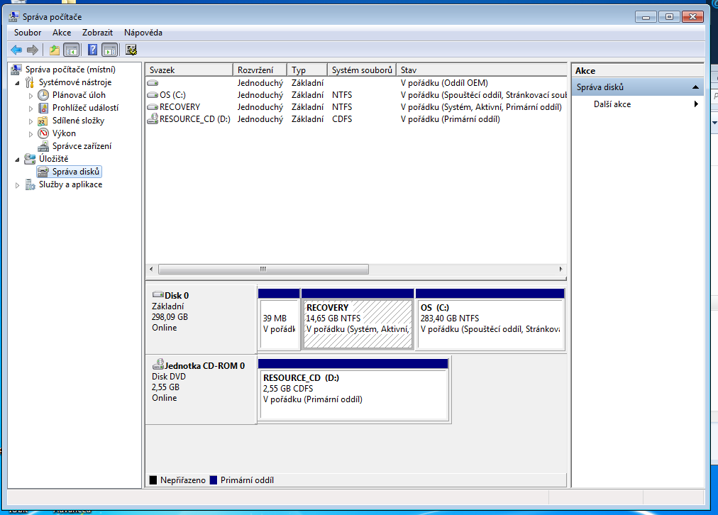

Trochu vysvětlení pro mě :) co je recovery

Toto jsem našel "recover"

RECOVERY (=záchrana, obnova) je oblast disku, kde máš již od výrobce vytvořený klon 1:1 systému, včetně driverů. Tzn. že když z tohoto RECOVERY obnovíš systém, po zapnutí bude vypadat jako když si ho poprvé zapnul. Všechno smazáno.
Můžeš si i vypálit DVD z toho oddílu (asi 4ks), které budou obsahovat to samé co RECOVERY oddíl a budou bootovatelné - z nich provedeš obnovu systému rovněž, třeba i na nový disk. Ta DVD zde doporučujeme.
Jak jsem už psal, můžeš provést obnovu hned po startu nebo právě z těch DVD. Doporučuji raději ta DVD, kdyby se v průběhu instalace něco s diskem nepovedl, už s tím nic nenaděláš. Navíc máš rovnou zálohu systému z výroby uloženou. Už jsme tu řešili pár témat, kde z nějakých důvodů nešlo recovery použít a ta DVD nejsou levná, když si ji necháš poslat.
