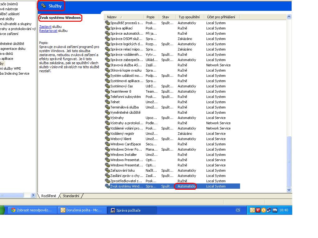

Podívej zda služba Zvuky systému je nastavena na Automaticky.

No práveže windows zvuky fungujú, nefunguje mi zvuk vo videách (je jedno, či na webe alebo z PC)

Služba o které jsem ti psal není jen na zvuky WIN i když se tak jmenuje, ale na všechny zvuky!

Blue Spirit - ok, sorry. Pozrel som sa na to a je to nastavené na automaticky.
