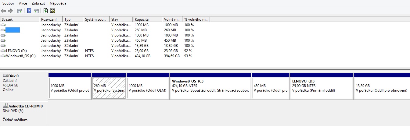

Tak to jsem zvědavý zda to bude fungovat u mne. Lenovo má speciální tlačítko a všechno na disku zůstalo.
Re: Nesmaže se mi recovery při aktualizaci na windows 8.1?*
Příspěvekod Uziv00 » 11 črc 2014 18:20
V zásadě jde o to, jak BIOS donutit nabootovat z recovery oddílu (aspoň myslím). Tedy pokud má lenovo čudlík a BIOS na něj reaguje, pak se zřejmě nic nestane. Pokud požaduje stisk klávesy zavaděč, tak tam to problém bude, protože ho W8.1 přepíšou. Možná by stálo za pokus zkusit třeba grub zavaděč z flashky a vnutit mu boot z recovery oddílu. Jist si ale nejsem.
