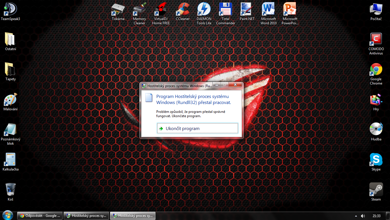

Zdravím, před nedávnem (asi 2 měsíce) se mi začala vyskytovat chyba viz. obrázek, která naskočí vždy když zapnu pc, nebo ho restartuju. Obvykle naskočí 2, nebo i více stejných hlášek dohromady. Nějak jsem si nevšiml co to je a jestli to má nějaký vliv, ani nevím jestli to má něco společného s virem, tady píšu poprvé, dnes jsem vyřešil téma v sekci HiJackThis, kde mi chlapci pomohli, ale tahle hláška se pořád vyskytuje. Navedli mě zde... A ještě bych potřeboval vědět, zda-li je něco špatně, když mi ve správci úloh běží svchost.exe, který navíc žere asi 150 mb paměti, to dřív nedělávalo. Mám Windows 7 Ultimate 64 bitovou verzi.
--- Doplnění předchozího příspěvku (28 Čer 2014 23:54) ---
Zde screen chybové hlášky.

Zajisté máš všechny aktualizace i se SP1.Co se týče schvost tak ho ukonči a restartuj jestli to bude dělat dál.Co se týče hlášky tak patří k nějakému programu jako např.-http://support.microsoft.com/kb/953916/cs
Je třeba dohledat,co jsi změnil a upravit to.

No právě já vůbec nevím co jsem měnil, resp. nepamatuji si to. Změnu, od té doby co se ta hláška vyskytuje nepociťuji, asi to nemá vliv na normální funkce a neovlivňuje mě to. Akorát jsem chtěl vědět, jestli není tohle důvodem nějakých poklesů snímků za vteřinu ve hrách, nebo záseky PC, kdy ze hry vyskočím a zčerná mi obrazovka + zasekne se zvuk, apod.
Se svchostem je to tak, že když ho vypnu, změní se styl prostředí na aero (změní se jen styl spodního panelu), což se asi po pár minutách vrátí na můj styl. Př. Zapnu hru, přes správce úloh vypnu svchost, změní se prostředí, přeskočím do hry a hraju. Po pár minutách to opakuji, protože svchost je tam zase. Nějak jsem si nevšiml, kdy se úplně vypne a přestane otravovat, například včera jsem se ho zbavil, dnes jsem ho už 2x vypl jak jste psal a zatím je tam pořád.

Schvost tam bude pořád.http://windows.microsoft.com/cs-cz/windows/what-is-svchost-exe#1TC=windows-7 a co jsem pochopil tak máš nainstalovaný nějaký pack na úpravu OS.Jestli je to tak tak tyhle věci zasahují do systémových knihoven a upravují je a je jen otázkou času kdy budeš reinstalovat OS.

Mohu se zeptat, jestli to má nějaké řešení? Já totiž vůbec nemám tušení, co by to mohlo být, osobně jsem záměrně žádný pack neinstaloval, kromě SP1, ale to bylo asi před týdnem, takže dá se to nějak vystopovat a vyčistit? Když jsem o tomhle problému informoval v sekci s viry, tak mě poslali zde. PC vyčistili ale tohle tam je furt, takže vir nebo mallware to asi není.
Re: Windows 7 - chybová hláška Rundll32
Ochrana prostředků systému Windows nenašla žádné narušení integrity. Ještě jsem našel tohle, kde mělo hodně lidí tenhle problém, a psali tam o tomhle programu, tak ho asi zkusím http://www.mojewindows.cz/node/2657

Z toho odkazu je třeba přečít diskuzi a poslední odpověď je dobrá-staci vlozit cd nebo dvd s windows otevrit jej a vihledat toho maleho spratka a zkopirovat jej do slozky windows.a je to ok.

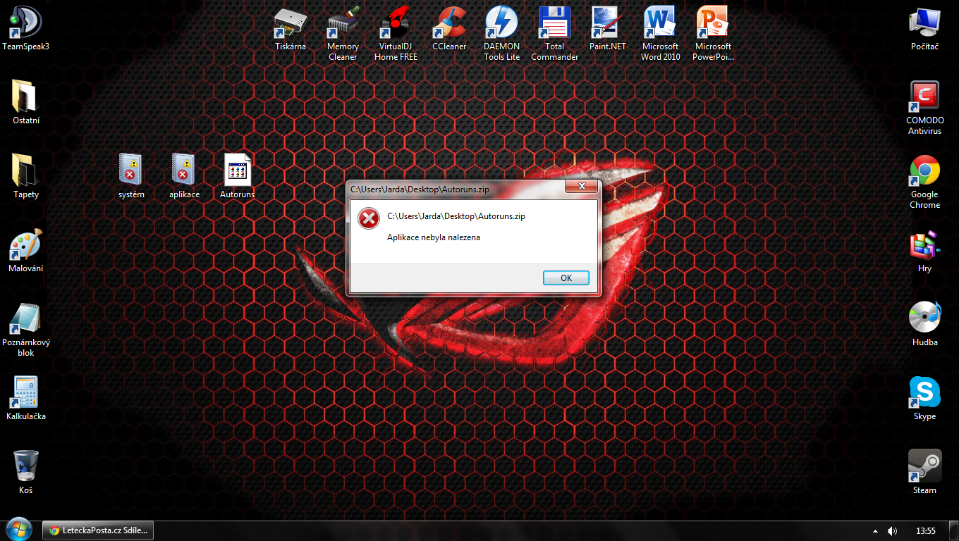

S Autoruns jsou problémy, stáhnu na plochu, spustím, ale vyskočí chybová hláška (viz. přiložený screen). Nelze spustit jako správce, protože taková možnost tam ani není.

Je to ZIP archiv, který je nejprve třeba rozbalit (dekomprimovat).
To umí nativně sám systém, u tebe ale evidentně ne. Rozbal to tedy třeba ve WinRARu nebo WinZIPu, které se dají volně stáhnout.
--- Doplnění předchozího příspěvku (30 Čer 2014 21:52) ---
Jinak ti to padá kvůli dynamické knihovně C:\PROGRA~1\COMMON~1\System\SysMenu.dll, která je součástí CENZURA.
Zatím tu dynamickou knihovnu smaž, až zprovozníš Autoruns, řeknu ti jak dál.
