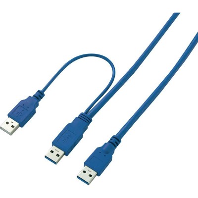

- Používáš „Y“ kabel? (zapojený do dvou USB portů)

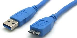

Používám kabel USB 3.0 nevím jak jej přesně nazvat, je plochý a docela široký. Lze tam připojit klasické MicroUSB, ale ještě tam zůstane místo (omlouvám se, že nevím název, vypadlo mi to).
Jiný kabel nemám možnost vyzkoušet. Myslím, že když jsem jiný zkoušel a stále stejné.

Y kabelem jsem měl na mysli takovýhle:Jeden konec do harddisku, dva konce do počítače.

Ne, tento typ to není. Do PC zapojuji pouze jeden...

Některé počítače a disky si vzájemně sednou a unapájíš je jednoduchým kabelem, zatímco jindy se disk ani neroztočí, pokud není připojen dvojitým kabelem. Sice mě zaráží, jak je možné, že v Sedmičkách bylo všechno v pořádku a v Osmičkách ne, ale zkus ho připojit takovým kabelem; pokud ho nemáš, máš možnost si ho od někoho půjčit? A pokud ne, našel bys kratší kabel? Čím delší, tím snáz dochází ke ztrátám.

Ten kabel, který používáš bude asi tento:
- Přílohy
- images.jpg (4.88 KiB) Zobrazeno 1029 x
Děkuju za vaše názory a rady.
Re: Jeden ext. HDD se sám od sebe odpojuje (jiné to nedělají
Je to tento kabel...
