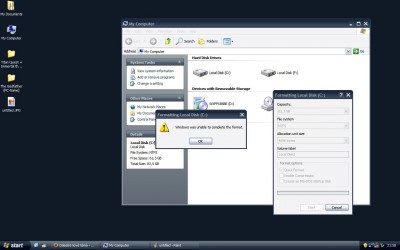

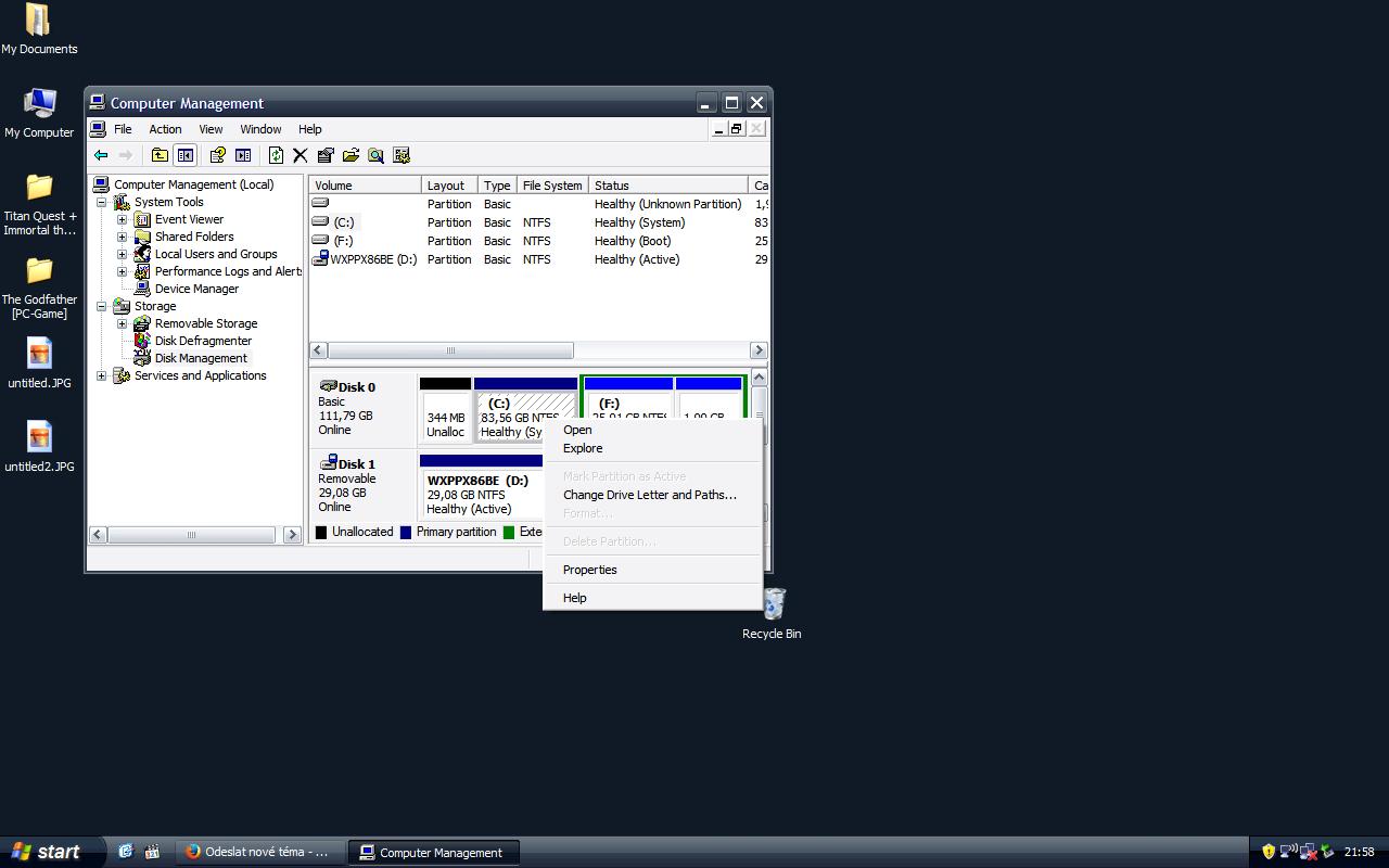

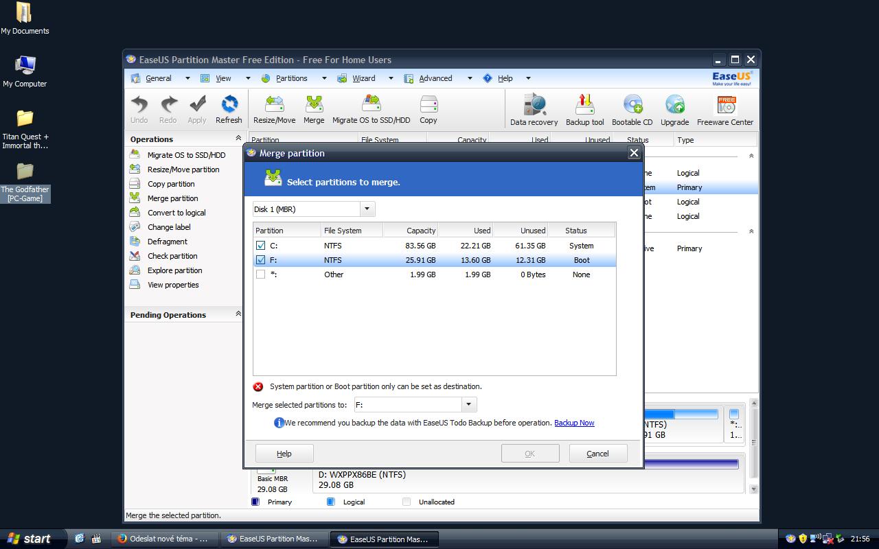

Ahoj. Dnes jsem si nainstaloval win xp na disk F... Na disku C (Mám jen tyhle 2 oddíly), mám starý win 7. Zkoušel jsem sloučit tyhle 2 oddíly, ale nešlo mi to tak jsem zkusil ten s tím win 7 který už nepoužívám a ani použít už nejde, naformátovat. Ale taky to nejde. Zde dám pár screenů snad mi pomůžete :(
PS: Ve screenech vidíte, že nemám žádnou možnost to sloučit nebo formátovat

Před instalací nejprve odstranit všechny oddíly, čímž přijdeš o data pokud jsi dříve nezálohoval, pak vytvořit oddíl, či oddíly nové a následně naformátovat. Pokud to nezvládneš instalačním CD, tak třeba použij program gparted vypálený na CD (je bootovací). Pak můžeš instalovat, pokud je ovšem disk OK.

A můžu pomocí gparted smazat ten disk s tím starým windows 7 a potom sloučit ty 2 oddíly?
