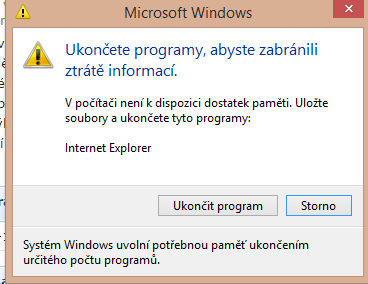

začala se mi neustále objevovat hláška o nedostatku paměti a nutnosti restartovat aplikace aby mohly znovu běžet.
A to např. po restartu kdy nějakou dobu běží jen prohlížeč Google Chrome... chvíli běží v pohodě a pak se objeví tato hláška a nakonec se restartuje celý chrome.

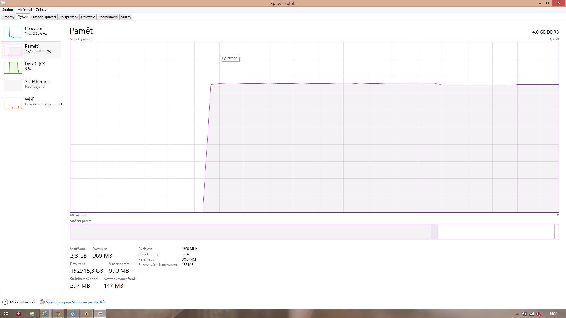

si otevří spráce úloh ctrl+shift+esc
a v položce výkon sleduj operační pamět jestly je tomu opravdu tak

Ano ...sledoval jsem to a většinou letí křivka využití oper. paměti na hodnotě 3,2 z maximálních 3,8..... a nekolísá...je to dá se říct přímka...takže využití 84 %....
--- Doplnění předchozího příspěvku (Pát Črc 25, 2014 9:03 am) ---
teď je to zrovna trochu méně.... viz příloha.... ale obvykl je využití 3,2

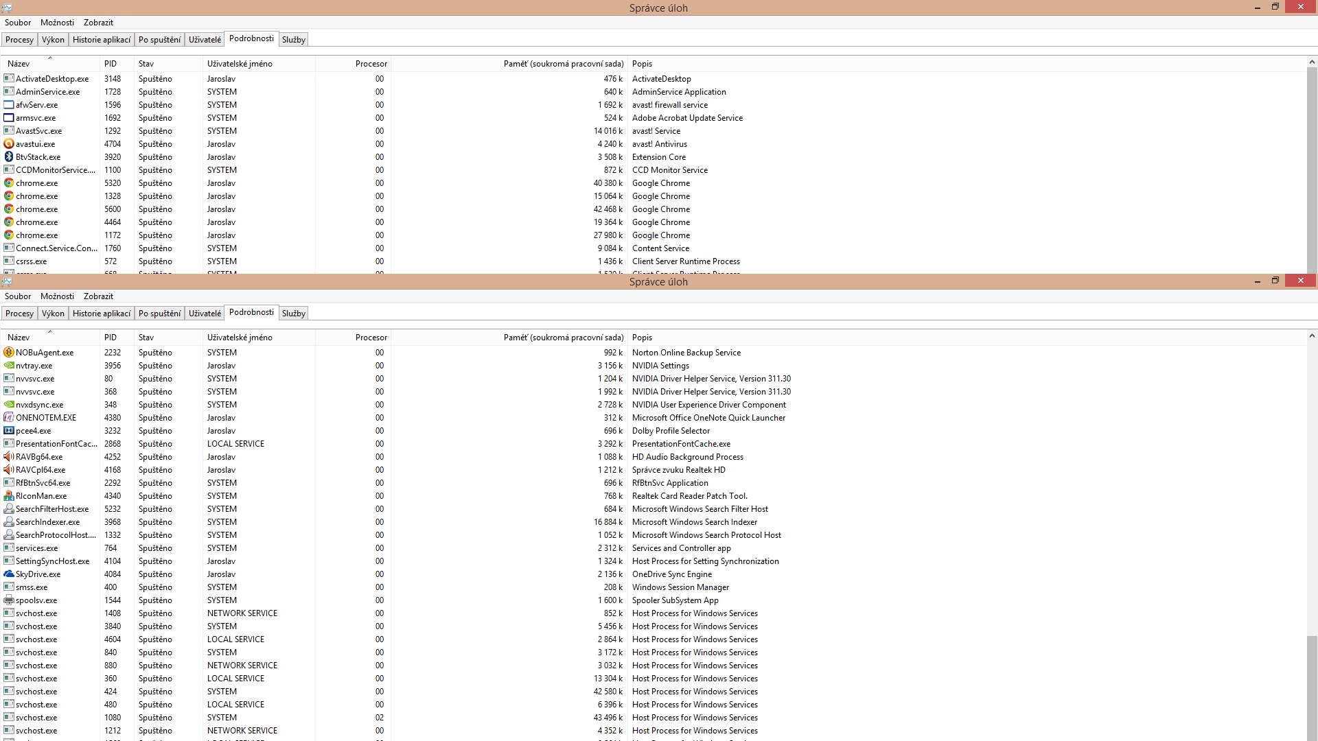

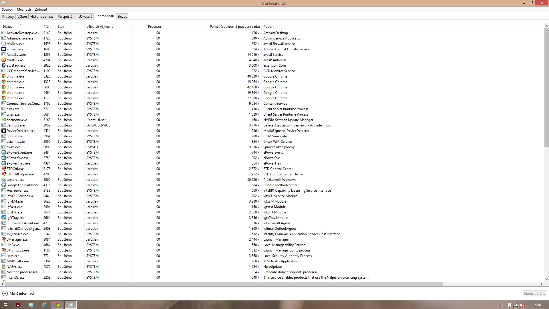

možná tam může být vir nebo nějaká nechtěná aplikace/proces co žere pamět a na ostatní vlastně nezbyde moc paměti
dej sem screen/y všech procesů a v položce procesy v správce úloh dej zobrazit a tam by mělo být vybrat sloupce a zaškrtni tam pamět - pracovní sada nebo tak něco takového pokud to nemáš zaškrtlé a aby ten sloupec byl vidět v těch screenech

přikládám scany....
