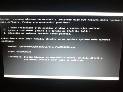

Zdravím, na notebooku (windows 7) mi při zapnutí hlásí že mu chybí systémový ovladač wdf01000.sys. Jak systém opravit bez ztráty dat?

při zapínání PC a mačkej F8 a dej nouzový režim jestly půjde
okdky se toto děje? předtím než se to stalo si nic neinstaloval?

Nouzový režim nefunguje. a už nevím jestli bylo něco instalováno.

Ahoj, co zkusit Poslední známou konfiguraci? Nouzový režim nejde spustit vůbec a píše to zase tohle?

Ano, při konfiguraci i nouzovém režimu se zobrazí zase tohle.

A po jaké situaci se to začalo zobrazovat ?

máš instalační disk windows? Ten by možná pomohl, pokud ano tak po nabootování(pokud víš jak bootovat z cd/dvd) a výberu jazyka je někde vlevo dole v okně opravit systém nebo tak něco a tam skus startup repair

Vždyť to máš v té zprávě napsáno co máš dělat. Nastavit bootování z CD/DVD mechaniky a vložit instalačku s Win7 a opravit.

A data zůstanou?

jo jen opravuje nereinstaluješ

Jedná se o mini-notebook a nemám externí mechaniku a ani cd. mam cd key windows co je nastítku ze spoda. Co kdybych stáhl windows s internetu a bootoval s flashky?
