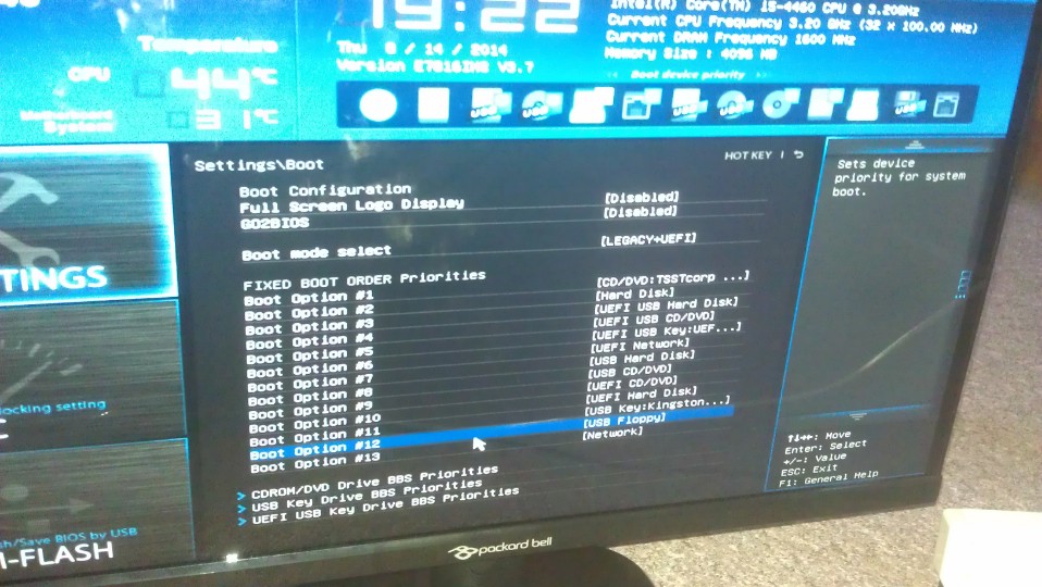

no boot drive priority jsem tam neměl.... ale jenom boot, když jsem na to kliknul vyšlo mi toto:

Sjed ještě dolů. Máš tam priority dvd, usb,... Měl by tam být i hdd.

Dolů to zaject nejde...

Povol nahoře Boot Configuration (přepni na Enable).

Nemůžu to najít

Na tom obrázku co jsi poslal, je to první řádek. A dolu by to mělo jít sjet, protože vpravo obrazovky máš posuvník.
