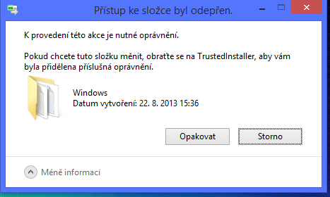

Zkoušel jsem odstranit tu složku Windows jenže nastala chyba:
--- Doplnění předchozího příspěvku (15 Srp 2014 00:54) ---

Re: Odinstalace windows z druhého disku.
Má příznak systémové složky. Musíš ji smazat jako administrátor. Pokud ani to nepomůže, budeš muset převzít vlastnictví.

Zkoušel jsem si přidělit práva na smazání ale nejde to. Přes nějaký program to taky nejde?
