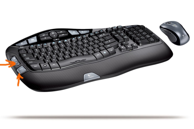

Re: Přepínání Alt+Tab ve W7 jako v XP – lze to nastavit?
Příspěvekod richchie » 21 srp 2014 22:12
http://windows.microsoft.com/cs-cz/windows-vista/using-windows-flip-3d
Proč nepoužívat všechny vychytávky.A já to třeba mám vyřešeno tak,že mám klávesnici,která má dokument flip a roluji rovnou pomocí jen jedno tlačíka+ kolečko myši nebo rovnou pomocí dvojklávesy.
Myloš
Příspěvky: 6991
Registrován: duben 06
Příspěvekod Myloš » 21 srp 2014 22:33
Ale jo, taky mám klávesnici s přídavnými tlačítky. Problém, který jsem nastínil, ale tkví v něčem jiném – „stýská se mi“ po klasickém ixpéčkovém přepínání, které je přehlednější než sedmičkové a na které jsem zvyklý.
  • Mýliti se je Myloš. ;-)
