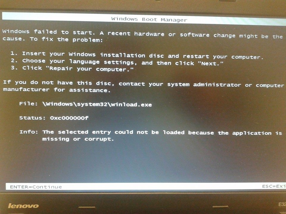

Tak a jsem s tím v pr.... Postupoval jsem dle manuálu a šel rovnou na factory reset. Ten jsem spustil v recovery manageru a nechal jet. Mezitím jsem dělal jinou práci a evidentně se ntb vybil (nevím však kdy), přišel jsem k němu a už byl vybitý a po pár vteřinách se vypínal.
Každopádně teď je to ve stavu, kdy se nedostanu absolutně nikam, veškeré snahy vlézt do recovery a spustit proces znovu se automaticky přehazují na následující screen: https://fbcdn-sphotos-e-a.akamaihd.net/hphotos-ak-xap1/v/t1.0-9/10649759_703953293009275_8212207106772964584_n.jpg?oh=df4cb7d273a3e55e1c6e82fa570e924a&oe=546A6D2D&__gda__=1415381489_87fa6f98700ab7ac3a220c1180871b6c . V tomto se nedá udělat nic, po stistku enteru vyskočí obrazovky s dotazem, zda chci spustit OS W7 nebo Ramdisk options, ale vše jen odkazuje na obrazovku ve screenu.
Dostat se lze jen do BIOSu. Máte někdo nějaký nápad co s tím? Já se z toho asi picnu.. :crazy:

U podobných akcí je nutné hlídat aby byl nb nabitý, případně zapojený v nn síti, jinak to takto může dopadnout.Obávám se, že nyní už s tím nehneš /možná ano/ a nezbyde nž použít instalační DVD, případně si koupit recovery disk.
Obrázky se dávají do přílohy SEM!

Omlouvám se za přílohu, díky. Potřeboval bych to vyřešit ideálně ještě dnes, co se týče DVD, to u NTB samozřejmě nebylo. Dá se nějak sehnat instalačka W7 s tím, že pak zadám product key? Navíc to musím ještě hodit na flashku, protože to nemá mechaniku.
Re: Lenovo E325 jak přeinstalovat W7
Příspěvekod guest » 01 zář 2014 13:11
Legálně ne, leda si půjčit od kamaráda. Ty máš produkt key?'
Tohle je jedno ze dvou legálních řešení http://www.lenovoservices.cz/servis-a-s ... very-media

Product key mám, byly tady origo W7. Za ty disky se mi teda zrovna utrácet nechce.. Když tam dám instalačku neorig. W7 a zadám product key, bude to fungovat? Co jsem se dočetl, tak to prý bude dělat problémy a neprojde pravostí.
Druhá varianta, když nainstaluju tyhle neorig. W7 a poté přes recovery znovu obnovím do továrního? Bude to fungovat?

belier píše:Product key mám, byly tady origo W7. Za ty disky se mi teda zrovna utrácet nechce.. Když tam dám instalačku neorig. W7 a zadám product key, bude to fungovat? Co jsem se dočetl, tak to prý bude dělat problémy a neprojde pravostí.
a) fungovat to může a také nemusí, krom toho nějaká stažená Win jsou upravovaná takže na ně není spolehnutí.
b) to nejde, když nainstaluješ Win tak tam recovery oddíl nebude, anebo pokud ho nepřepíšeš, tak nebude funkční.

marcelne: to teď není můj případ, já se totiž do instalace vůbec nedostanu. Aktuálně jsem uvízl na screenu viz výše v příloze. Přes recovery jsem obnovoval ntb do továrního nastavení, to se však zřejmě v průběhu vyplo (buď v průběhu nebo až po něm) a teď se nedostanu nikde jinde než do BIOSu nebo na tom mrtvém screenu.
Proto teď řeším, jak to rozhýbat - jedině asi jak psal Blue Spirit nainstalovat W7 z flashky a otázka, co pak, viz můj předchozí příspěvek.

A nějaké "čisté" instalačky se sehnat nedají? Např. stáhnout přímo z MS. A také, předpokládám, že to musí být totožný typ, např. pokud tam byly Home, tak musím nainstalovat Home, že?
Příspěvekod guest » 01 zář 2014 13:27
Instalačky se nestahují, ale kupují. Právě z podobných důvodů se prodávají Recovery média.
