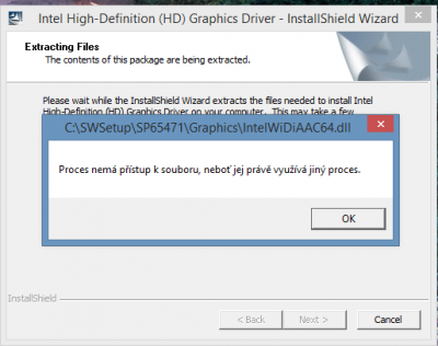

Díky. Stáhl jsem to první v graphjics - http://h10025.www1.hp.com/ewfrf/wc/soft ... 0922#N2637
a skáče mi při instalaci furt toto: http://i.imgur.com/SiZ4kn5.png

Házelo mi to u více souborů.
Re: Ovladač nejde nainstalovat, seká se ntb
Příspěvekod Uziv00 » 06 zář 2014 08:37
Pravděpodobně zkoušíš nainstalovat ovladač bez toho, že bys jej nejprve odinstaloval. Nově instalovaný ovladač se snaží přepsat systémovou knihovnu, která je používána ovladačem, který je již nainstalován.
Správný postup je: odebrat ovladač - ve správci zařízení pravoklik na zařízení a odinstalovat, a teprve poté nainstalovat nový.
