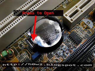

Tak tedy jak je v návodu výše. Při vypnutém PC vyndej na 3 minuty baterku /článek/ ze základní desky a vrať zpět. Pak to zapni.
CMOS batery.jpeg (16.8 KiB) Zobrazeno 637 x

Spirite, fakt se omlouvám, ale nějak se mi to nedaří... Skoukla jsem ten článek, kde se vypne ta baterka, ale je tam jen jak se vyndá a opět nandá - vím, že si teďka říkáš, to je blbka - ano jsem, ale vážně nevím kde je, rozebrala jsem boční stranu hardware, abych se dostala do zadní strany PC, jenže nikde nevidím, kde je umístěna. Abych neprudila, ještě jsem zkoušela projít rady a popisy na fóru, ale nepomohlo mi... Zjistila jsem - pokud je užitečné - že se jedná o PC AMD 64 Athlon, ale jinak jsem na "černé obrazovce". Prosím, je nějaký jednoduchý popis, jak a hlavně kde, mám co udělat ??

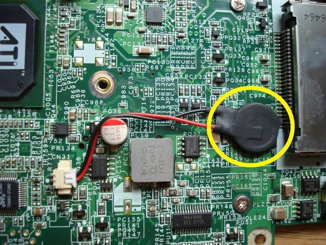

Ale já nepsal ať baterku vypneš, ale vyndáš! Nemůžeš tu desku vyfotit?
cmos 33.jpg (40.26 KiB) Zobrazeno 619 x

ok, mám pořízeno - jak se sem vkládá obrázek ?
