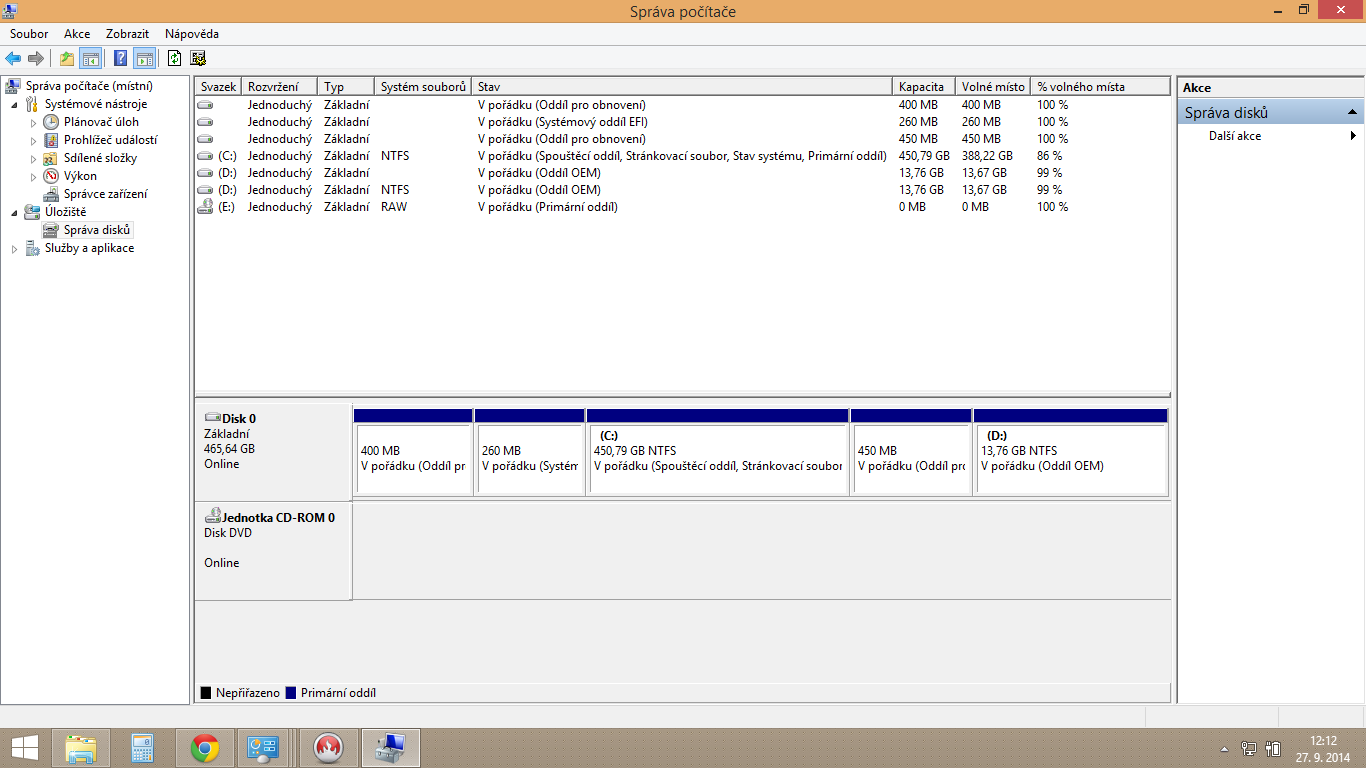

Udelej screenshot ze spravce disku a dej ho sem jako prilohu.
Presd F11 by to spravne melo jit, pokud nedoslo k nejake zmene na disku - zmene velikosti oddilu, instalaci linuxu nebo podobne.

áá hurá :) už jsem na to přišel, jak se dostat do správy disků.
--- Doplnění předchozího příspěvku (27 Zář 2014 13:21) ---
Co s tím dál ?:) Prosím :/
Co ted ? :)
