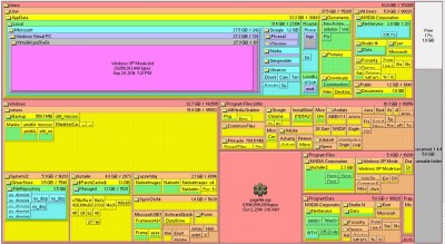

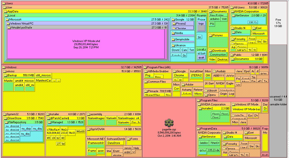

Jelikož mám menší SSD systémový disk (120GB), tak jsem celý Steam adresář, abych nemusel vše tahat znovu a při každý instalaci přepínat adresář, přelinkoval na druhý disk. Win 7 ultimate 64 bit mě varují, že mám C přeplněný (Volno necelý 2 Gb). Jenže když se na to podívám Spacemonger, tak to vypadá v pohodě (volno 19 Gb). Tak čemu mám věřit?
Vím, že pokud bude na SSD disku hodně málo místa, tak veškerý dočasný zápisy se budou dělat do malé části, jenž se pak zbytečně rychle opotřebí. Mám tím na mysli omezený počet zápisů do jedné konkrétní buňky.
Moje C v průzkumníku
Moje C ve Spacemongeru

Space monger ukazuje volnych 1.9 GB.

Mas tam dva kandidaty na redukci - pagefile rozhodne nemusi byt tak velky a to VHD muze byt na pevnem disku.

Mám 8Gb RAM, takže bych ho mohl omezit. VHD jsem zkoušel přelinkovat, ale nepodařilo se. Nevím, jak donutit XP mód aby používal VHD z druhého HDD.
Místa jsem tam měl zpočátku dost, ale ač instaluju vše co jde ( nebo alespoň přelinkuju) na druhý disk, tak C se neustále plní a plní.
