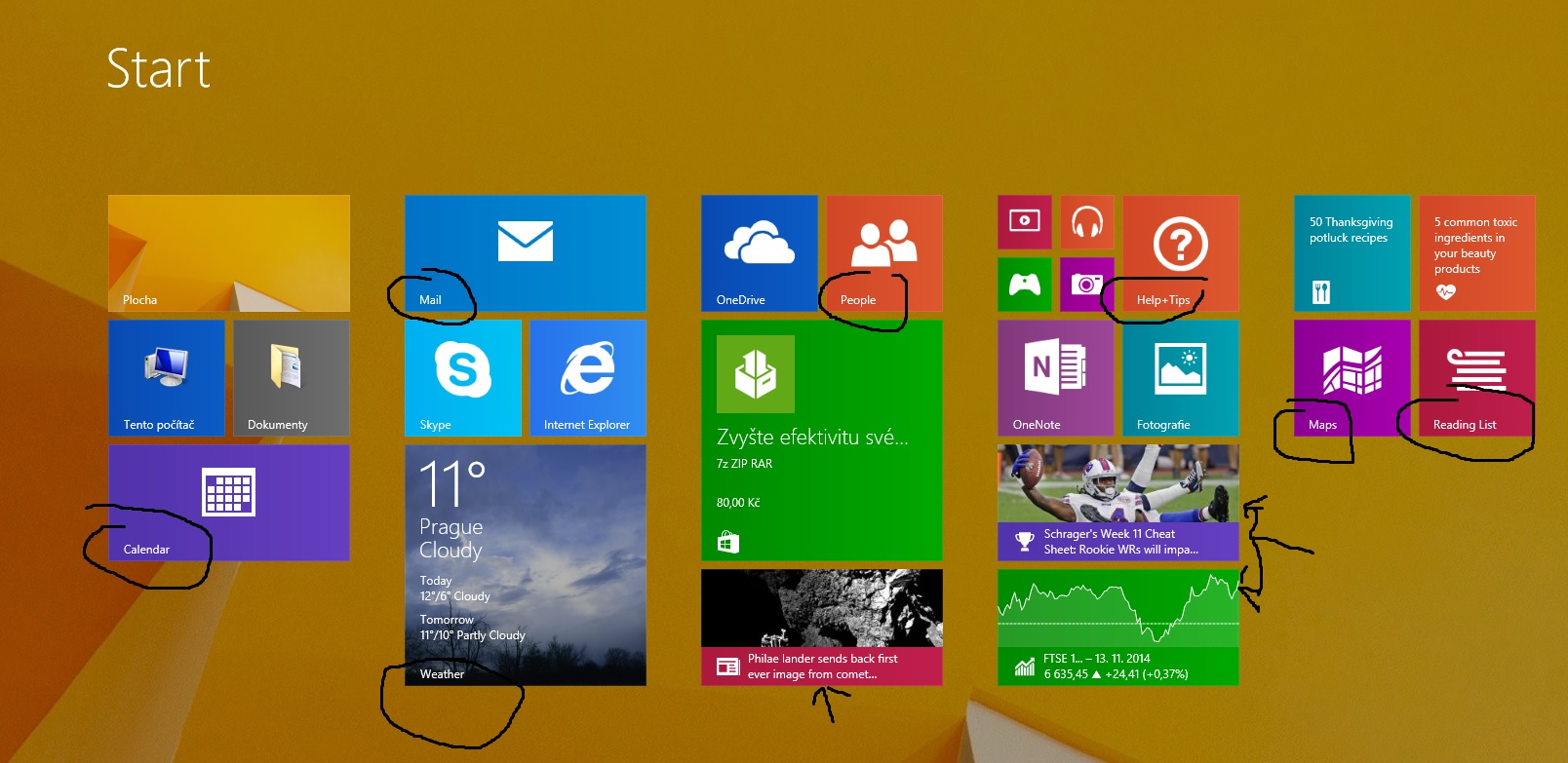

Ahoj, mám takový menší problém. Nainstaloval jsem anglický Windows 8.1 x64 s Update 1.
Problém je v tom že jsem si logicky stáhnul českou lokalizaci a vše nastavil, ale některé názvy aplikací jsou zobrazovány pořád v angličtině.
Já to potřebuji vše přehodit do češtiny. Kdysi jsem myslím taky instaloval anglickou verzi a nějak se to povedlo, nevím jestli to zapříčil pozdější update, prosím o rady jak na to díky.
Tady přikládám obrázek, ať víte co přesněji myslím.

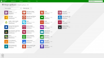

Přitom když si otevřu Store a podívám se do moje aplikace vidím že jsou všechny pojmenovány v češtině...
--- Doplnění předchozího příspěvku (13 Lis 2014 20:37) ---
Takže jsem přišel na to jak to opravit. Postup je následující.
Běžte do nabídky - Metro - Všechny metro aplikace které obsahují anglický nazev jako např (maps,news apod) manuálně odinstalujte (pravým a odinstalovat).
Poté spusťe aplikaci Store - Účet - Moje Aplikace - Zobrazit nenainstalované aplikace, všechny je označte a dole dejte nainstalovat.
Za chvili se vam všechny nainstalujou, stačí si je jen v metru seřadit podle libosti.

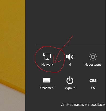

Ovšem jeden problém stále zůstává, když otevřu Centrum síťových připojení a sdílení místo Místní sít to zobrazuje Network.
Nevím proč ta česká lokalizace nepřeloží všechno když instalujete anglický windows. Je to zase špatně udělané.

Re: Metro názvy aplikací ve Windows 8.1 jsou v angličtině

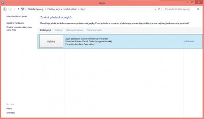

Ovládací panely -> Jazyk -> Máš češtinu na prvním místě?
Ano mám, stejně to je k ničemu abych musel postupovad viz. dle mého návodu a takto složitě ty aplikace přeinstalovávat aby měli český název.
Přece musí jít když tam nahodím češtinu tak přeloží kompletně všechno. Teď zase místo - Místní Sít mám Network atd..
