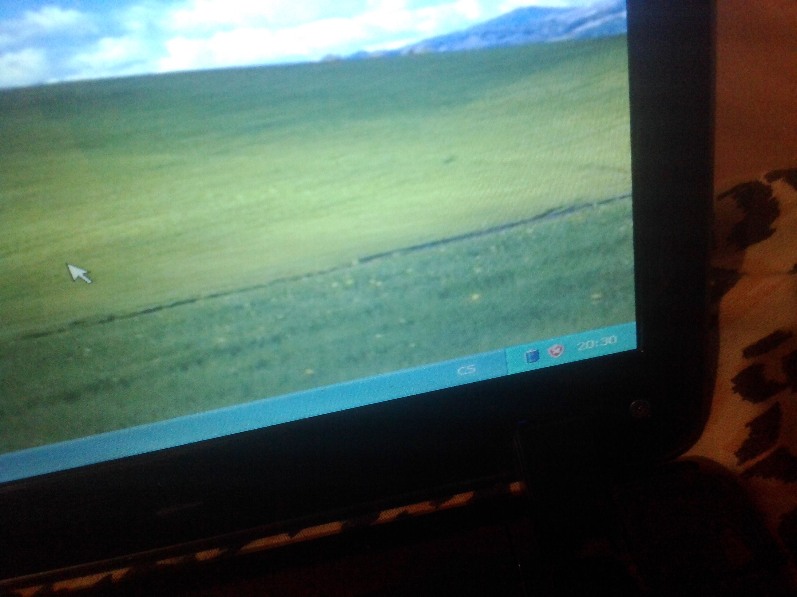

Zdravím.Vlastním netbook Asus Eee PC a neviem ako sa mám pripojiť k wifi.Netbook má wifi.Mám Windows XP.A na dolnej lište neukazuje že som z internetu odpojený ani nič.Ako sa mám pripojiť?

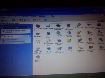

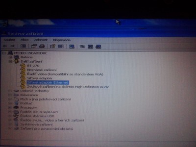

Tu je to:
Příspěvky: 54972
Re: Ako sa pripojiť?
Příspěvekod petr22 » 17 lis 2014 22:12
To je ten problem - nova instalace Windows, chybi ti jeste doinstalovat ovladace na vsechna zarizeni se zlutym vykricnikem, tedy i obe sitove karty.

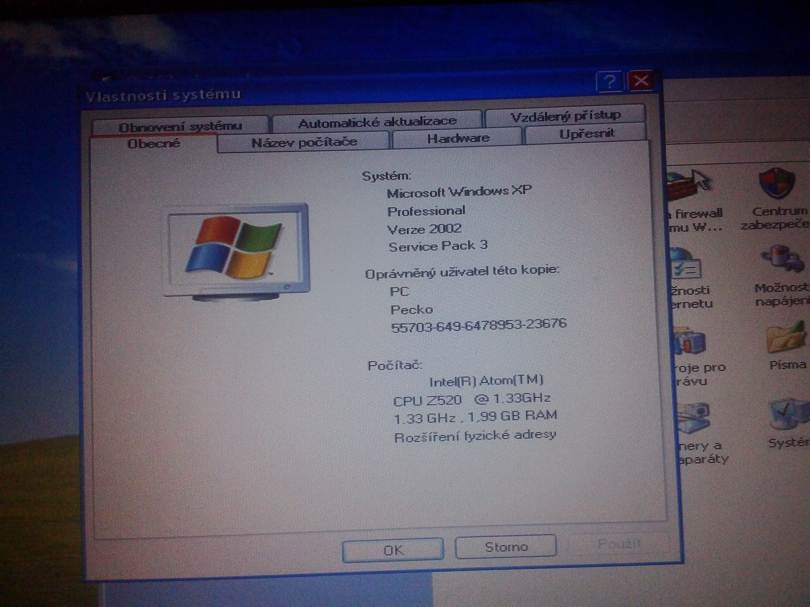

U toho druheho snimku jeste rozklikni System, bude tam videt verze service packu.
SaMo
Příspěvky: 109
Registrován: červenec 14
Příspěvekod SaMo » 17 lis 2014 22:15
Je tam service pack 3
