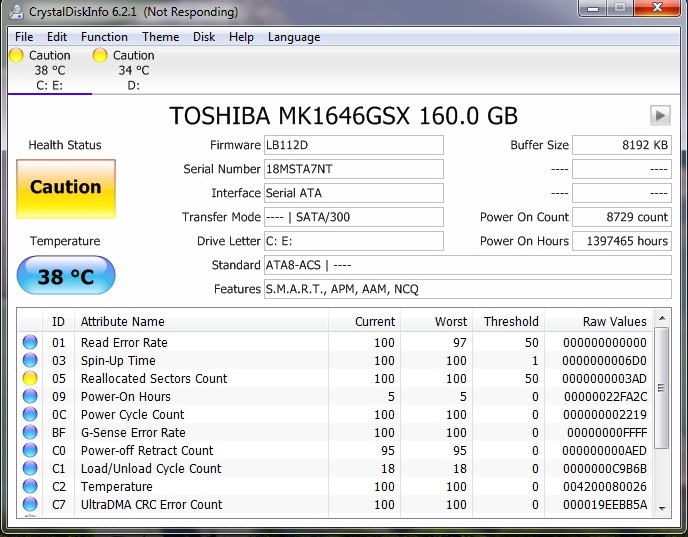

Tak jsem ten Cristal stahnul a nainstaloval, a vyfotil vysledek.
Jak sem natahnu ten obr. z meho HD? A kde najdu "spravce disku", abych to take mohl vyfotit?
Zrejme CrystalDiskInfo muj pocitac cely jeste neprozkoumal a proto zamrzl, ve chvili kdyz jsem chtel jeho okno posunout jezdcem behem toho jeho prohledavani. Je velmi citlivy od doby kdy je pocitac podelany, tak mnoho veci strasne trva. Napriklad nez mi vysype kos, tak to trva doslova asi dve hodiny. Takze odhaduji, ze CrystalDiskInfo dokonci prohledavani asi za cely den ci dele, coz jsem nemohl cekat. Jakmile bude dokonceno cele prohledavani, tak se pokusim sem hodit cele jeho vysledky vcetne obr. ve dvou polohach posuvneho pruhu okna, aby jste videli celou zpravu.(Zvetseni celeho okna nefungovalo.)
Toto jse pouze ochutnavka. Ale mozna ze jiz ted poznate nejake tuseni. :-(

Ten disk bude K.O.

Jestli bude, tak bude. Ale jde o to, vyloucit na 100% moznou pricinu z duvodu nechtene odinstalace neceho. Je mi velice divne, ze to zacalo nefungovat od momentu, kdyz jsem vymazal spoustu veci z pocitace (pravdepodobne systemove veci a zakladni veci pocitace?). CO ZNAMENA V TETO ZPRAVE: "Reallocated sectors..."? Ze jsem neco premistil / smazal? Mozna ze ten hardisk nefunguje proto, ze jsem odstranil jeho "ovladace" ci nejake casti neceho? A v teto zprave se to nepozna? Jen to hlasi, ze to proste nefunguje? Ale proc to nefunguje? To uz nerika?
K.O. disk take zpusobuje, ze tam nevidim ani USB storage (ci CD) kdyz tam pripojim USB zarizeni ci kdyz tam zasunu CD?

Ten HDD pomalu ale jistě končí, a to bez Tvého přičinění.
"CO ZNAMENA V TETO ZPRAVE: "Reallocated sectors..."?" To znamená, že odchází povrch disku, objevují se vadné sektory, které jsou nahrazeny z vlastní zálohy HDD (Reallocated sectors) a jejich počet už je u Tvého disku docela vysoký.
Další (a možná větší) problém máš tady
Pokud jsi vymazal i systémové věci (což Ty bohužel nevíš, protože jsi patrně mazal bez rozmyslu), přichází v úvahu prakticky jen oprava systému, popř. kompletní přeinstalace.
Za problémy PC může zčásti HDD, ale bohužel z větší části Tvoje ukvapenost, s níž jsi "čistil" PC. Za tu kameru taky nemůže HDD, ale jen a pouze to, že při Tvé "údržbě" jsi nejspíš smazal její drivery.
