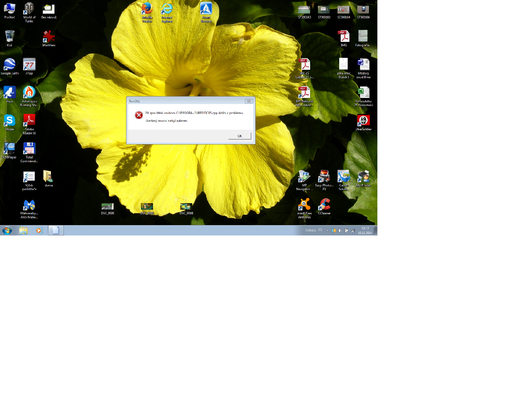

dobrý den , prosím o pomoc při odstranění chyby ,která mi naskakuje na plochu, po spuštění restartu počítače, viz příloha,děkuji

Vždyť to uvádí jasně chybu - uvedený modul je poškozen.

já vím ,ale chtěl bych se zbavit té tabulky ,aby nenaskakovala po spuštění ,a nevím jak

Nevím co se to spouští za program, takže jen obecně. Buď zakázat jeho spouštění, případně program opravit instalačním mediem uvedeného programu. Pokud jej nepotřebuješ, tak jej odinstalovat.

řešil jsem to v sekci Hijackthis měl jsem zavirovaný počítač,tato chyba zbyla a nemohli jsme to nikde najít ,aby jsme se toho zbavili, nedal se odinstalovat ,nedal se opravit ani zakázat jeho spuštění ,prostě soubor nemohli nikde najít ,tak mi doporučili tuto sekci

K opravě ti stačí obyčejný Autoruns, kde odkaz na soubor deaktivuješ.
Pokud tam nebude cesta k tomu konkrétnímu souboru, bude tam cesta k jinému podezřelému souboru,
který bude zřejmě spouštěn prostřednictvím plánovače úloh.
Takže ho stáhni, spusť s právy správce, počkej až proskenuje systém,
pak zvol v nabídce File->Save a výsledný ARN soubor upni na www.leteckaposta.cz.
