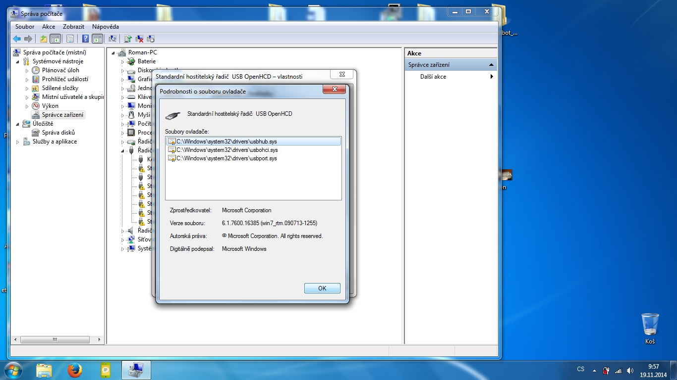

mám takový problém s USB na notebooku, který se začal projevovat až nedávno. (zřejmě po nainstalování ovladačů k touchpadu)-nevím. Pokaždé, když windows 7 restartuju, tak mi nefunguje ani jeden USB port. Myš nesvítí nic. Ve správci zařízení vidím samé žluté vykřičníky s chybou 10 - zařízení nelze spustit.(příloha). Pokud tyto všechny odinstaluju a dám vyhledat změny hardwaru, tak se vše najde a v pohodě nainstaluje a funguje do následného restartu-poté opět stejný problém.
Zkoušel jsem googlit, ale nic rozumného jsem nenašel. Nevíte, kde by mohl být problém prosím? A jak ho popřípadě vyřešit?

Spusť RegEdit a vyexportuj klíč HKEY_LOCAL_MACHINE\SYSTEM\CurrentControlSet. Výsledný REG soubor zaRARuj (zaZIPuj) a upni.
Myslím, že vím, kde je zakopaný psík.
Ovladače chipsetu nic neřeší, pro USB sběrnici 1.1 a 2.0 se používají standardní ovladače od MS.

SLospetr12, co víš o dolních a horních filtrech třídy zařízení?
Navíc, přesvědčil ses, co mu to vlastně předhazuješ?
Proč asi nejsou funkční USB řadiče a rozbočovače?
Nejprve je nutno se nad problémem řádně zamyslet a až pak hledat řešení.
Stáhni toto, spusť to a povol přidání informací do registru. Pak restartuj počítač.
Kdyby se po startu vyskytl problém, tak F8 a poslední známá funkční konfigurace.
