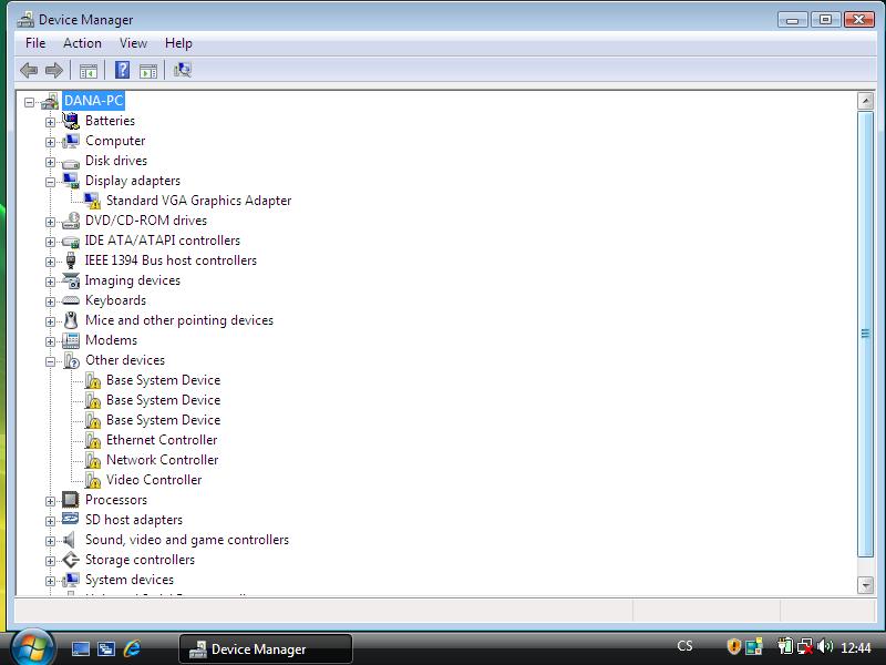

tak se nedá nic dělat s češtinou ,instaloval jsem ještě cd"dell drivers and utilities" a připojit mi zatím stále nejde , restartoval jsem počítač a pořád je jako by v nouzovém režimu
Re: instalace windows vista na pevný disk
Příspěvekod guest » 16 pro 2014 12:38
Dej sem do přílohy screen ze správce zařízení. Nejprve je třeba nainstalovat ovladač síťové karty, aby ses připojil k webu.

Příspěvekod kesudj » 16 pro 2014 12:52
udělal jsem screen v tom nouzovém režimu ,uložil ho na plochu ,ale nemohu ho dostat do usb ,abych ho přetáhl na tento počítač, usb tam vložím ,ale nemohu ho najít
už jsem to našel
