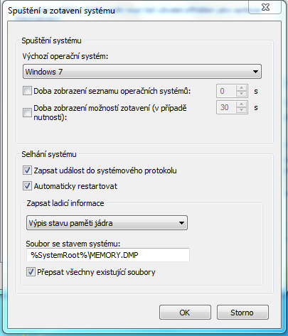

potřebuju se zbavit obrazovky výběru OS při zapnutí PC. Stále se mi objevuje i když jsem jí zakázal. Většinou se pc spustí normálně, ale někdy se objeví obrazovka výběru OS a systém pak není možno spustit (viz níže). Jak se toho definitivně zbavit?
Celý příběh:
netbook Asus 1000H, před časem jsem původní Windows Xp nahradil Windows 7 (přeinstalace bez formatu disku) a od té doby se občas objeví při spuštění obrazovka výběru OS. jelikož má notebook nefunkční interní klávesnici a používá se USB externí, tak při obrazovce výběru OS není možno potvrdit entrem (interní klávesnice nefunguje a externí ještě není inicializována). jediné řešení je pak počítač natvrdo vypnout a znova zapnout, většinou se obrazovka výběru objeví znova postup se opakuje, dokud se počítač spustí normálně bez obrazovky výběru OS (cca 5 restartů...)

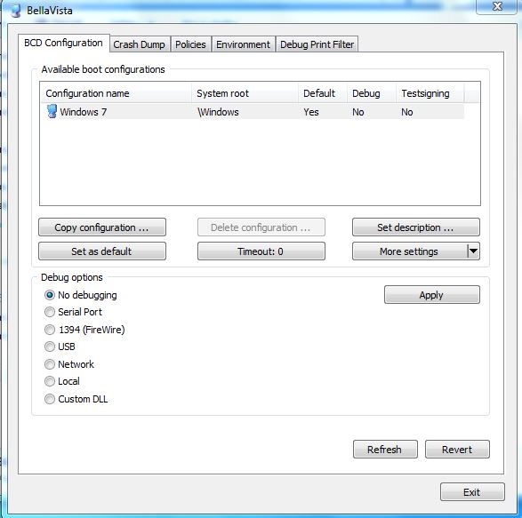

Zkus nějaký BCD editor.

Nebo dej zobrazeni na 1 sekundu.

zkusil jsem nastavit 1s a více jak měsíc jsem testoval, bohužel se obrazovka výběru OS stále objevuje a za 1s nezmizí, ale zůstane tam viset a způsobuje to problémy výše popsané. takže jsem to zase vypnul. zkusil jsem dále BCD editor, ale nějak nevím co na něm vlastně nastavit v mém případě...poradí někdo prosím?

zadal jsem do příkazového řádku
bcdedit /set {bootmgr} displaybootmenu no
a po delší době provozu se zdá, že problém zmizel, dávám vyřešeno
