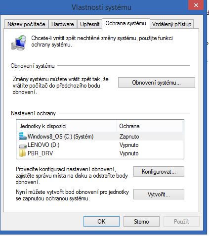

Ahoj, nějakým softem nebo nastavením jsem "něco" zakázal nebo vymazal a nejde mi udělat ani použít "bod obnovení".
Nahlásí tohle: "Bod obnovení nelze vytvořit z následujícího důvodu: Přístup byl odepřen. (0x80070005)".
Po dvou dnech se mi to nepodařilo vyřešit ani dle některých návodů (které jsem našel) a tak se obracím s prosbou o pomoc.
PS: Odinstaloval jsem všechno z poslední doby, ale nepomohlo to. Takže již nelze zjistit, co jsem kde podělal. Mám Win 8,1 PRO cz.

Musíš to vytvářet jako Správce, předpokládám že sledování disků máš nastavené.

To jsou základy, díky. Přestalo mi to prostě chodit. Jinak win šlape dobře. Třeba by to uměl nějaký soft zase odblokovat.

Jo, ale nějakým softem jsem to zakázal. Tak proč né povolit. Na průhlednost oken, tloušťku rámečku aj. mám taky soft i když je to systémová záležitost.

Tak to budeš muset poprosit výrobce toho nějakého softu kamaráde, protože my prd víme, co ten soft vlastně provedl.
Jedno se ale musí nechat, máš to supr vytuněný.
Osobně bych se motal kolem stínových kopií svazku.
Dal bych ti radu typu - použij obnovení systému, ale v tomto případě by to vyznělo poněkud ironicky.
Re: bod obnovení (bod obnovy)
Nezní to ironicky. Už jsem přípravený na obnovu systému - mám zálohu dat. Ale jen na oddíly D,E,F,G na stejném disku. Ale prý se smažou i tato data. Myslel jsem že jen disk C s Win. Zatím se to bojím odkliknout. Jdu se porozhlédnou po fóru.

Minapark píše:Už jsem přípravený na obnovu systému - mám zálohu dat. Ale jen na oddíly D,E,F,G na stejném disku. Ale prý se smažou i tato data. Myslel jsem že jen disk C s Win.
Jestli budeš přeinstalovávat, pak ses se zálohou D,E,F,G namáhal zbytečně. Stačí zformátovat oddíl C: a pak nainstalovat čistý systém. Ostatních oddílů se to nedotkne (pokud sám neuděláš nějakou botu).
Pro jistotu sem vlož screen ze Správy disků.
Tak, jsem dal částečné obnovení systému a hlásilo to, že to nejde - nebyly všechny data - musel jsem vložit DVD s Win. Proběhlo to v pořádku, ale nepomohlo to a bod obnovy nešel.
Dal jsem tedy obnovit do továrního nastavení, ale i to bylo málo! Stále bod obnovy nefungoval.
Přistopupil jsem tedy k drastickému řešení. Formát C a následná nová instalace Win. Bod obnovy funguje.
Jen vím, že jsem odstranil nějaký 2 exe soubory z win (se mi nezdáli). Ale před tím jsem 5 dní obnovu nezloušel. Nemusí to tedy přímo souviset.
Takže nevyřešeno opravou, ale novou instalací. Co se teda stalo, se už nezjistí (a je to škoda). Všem děkuji za názory a rady.

Re: bod obnovení (bod obnovy) Vyřešeno
Světe div se, stalo se mi to znovu, ale obráceně. Bod obnovy šel vytvořit, ale žádný nešel vrátit. Hláška typu "Bod obnovy se nezdařil. Nedošlo k obnovení systémových prostředků. Antivirový program nedovolil...... bla bla." I po vypnutí všeho co šlo a restartování, to stejně nešlo. (asi vir).
Ale našel jsem řešení, jak bod obnovy zavést, když ve Windows bod obnovy hlásí chybu. A možná vám to někomu pomůže. Platí pro Win 8.1
Tady je podrobně celý postup:
*klávesa Windows
*napsat "historie" (jak dokládá link, prvních pár kroků je tam vidět)
*nastavení historie souborů
*obnovení
*spuštění s upřesněným nastavením
*tlačítko "restartovat"
*odstranit potíže
*upřesnit možnosti
*obnovení systému (nabízí to další 4 obnovy)
*počítač se restartuje
*účet (vybrat)
*heslo (přihlášení do Win)
*další
*teprve tady vybíráte bod obnovy (to už znáte, a když kliknete na ovlivněné programy, budou zobrazeny ve vteřině)
*dokončit
*ano
Tady je link, díky němuž se to povedlo. Chtěl jsem obnovit z bitové kopie, ale ve finále to nabídlo i možnost z bodu obnovy a to se taky nakonec podařilo. Výhodou toho je, že je počítač ve stavu před botováním Windows, takže v bodu obnovení mu nic nebrání.
http://www.caxmix.cz/2013/11/15/poradna ... e-systemu/
