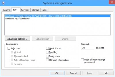

Zdravím, mám zde takový basic dotaz... Mám v dualbootu W7 a W10 TP, po aktualizaci W10TP se W10TP nastavil jako primární systém, chtěl bych zpět nabídku, kde si vyberu mezi W7/W10TP. Jak na to? Díky
MSConfig

Na obrázku který si poslal, označíš Windows 7 - a tlačítko "Set as default" (Nastavit jako výchozí)
nebo
Pravý myš tento PC - vlastnosti - upřesnit nastavení - Spouštění a zotavení - Vybereš výchozí OS
V případě, že se ti nějak rozladila bootovací nabídka, použiješ jednoduchý prográmek EasyBCD. (s tím opatrně)

Díky, už jsem to nahodil.
