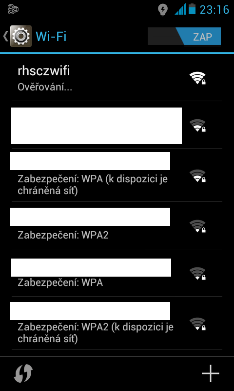

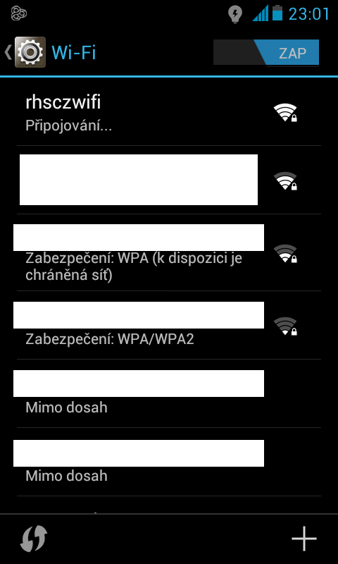

Zdravím mám problém se připojit na vytvořený wifi hotspot ve windows 8.1 jak přes příkazovou řádku tak i přes jakýkoliv externí program v obou případech se děje to samé.
snažím se připojit na mobilu s androidem(připojení na ostatní normální wifi routery na něm funguje a potřebuju se na něj připojit hlavně přes mobil) a buď to píše Připojování nebo Ověřování viz.screeny.
Nevím si rady co s tím. Heslo zadávám 100% dobře i několikrát jsem ho měnil takže špatné heslo se vylučuje. Zjistil jsem, že vytvořený hotspot má stejný kanál jako naše domácí síť, tak jsem zkusil změnit kanál na našem domácím routeru(na vytvořeném hotspotu nelze změnit kanál, teda alespoň né u toho tvořený přes příkazovou řádku), ale také nepomohlo.
Tak bych rád nějaké tipy co s tim. děkuju.

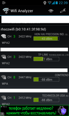

v androidu zrovna mám wifi analyzer
snad pomůže
