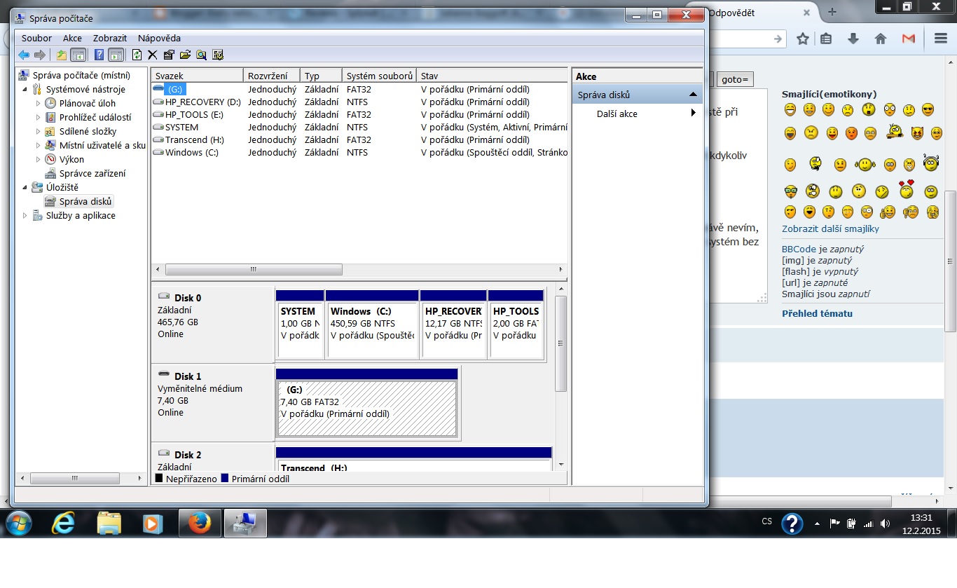

Správa disků
Re: Obnova systému bez bitové kopie Win7?
Příspěvekod guest » 12 úno 2015 13:42
Recovery DVD a recovery oddíl jsou v podstatě stejné. Rozdíl je pouze v tom, že pokud si zrušíš recovery oddíl a systém nejde obnovit, pak použiješ to recovery DVD ze kterého nabootuješ a systém se obnoví do továrního nastavení, jako když si ho koupila. Nebudou tam programy ani dokumenty.
V manuálu nemusíš hledat nic jiného, než jak opravit systém z recovery oddílu. Podle screenbu tam je. Pokud je to tedy F11, pak ihned po startu stislkneš F11 a systém se ti obnoví.
Ale pozor! Nejprve vše co potřebuješ musíš zálohovat!
Systém se obnoví do továrního nastavení a budou tam jen ovladače a obslužné programy výrobce.
