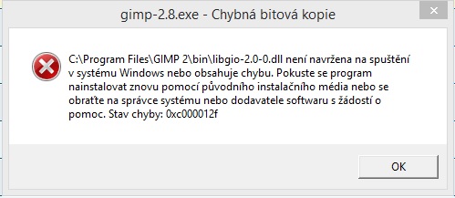

Dobrý den,
před pár hodinami jsem zapnula počítač, a najednou mi nefungovala většina softwaru, který jsem nainstalovala v cca posledních dvou měsících, vždy to vyhazuje víceméně stejnou chybovou hlášku (viz obrázek). Starší software jde zapnout, ale také nefunguje tak, jak má - Irfan mi nedovolí ukládat obrázky (opět vyhazuje stejnou chybu), Skype nelze řádně ukončit (a když vyžadoval aktualizaci a chtěla jsem jí odsouhlasit, tak to neudělalo vůbec nic).
Spustila jsem antivirový test (Avast), a prý mám počítač bez virů. Když jsem si chtěla stáhnout Eset online scanner, opět to vyhodilo tu chybu a Eset to nespustilo. Stejně tak když jsem zkoušela instalovat jiný program.
Poprvé jsem na tento problém narazila když se mi nepovedlo spustit MS Office, které mám nainstalované pouze pár dnů. Myslela jsem, že chyba je pouze v nich, a ty se mi povedlo přeinstalovat a už fungují.
Zkusila jsem počítač restartovat i vypnout, a jediný výsledek byl ten, že už mi vyskakuje chybová hláška při samotném přihlášení do systému.
Dopoledne vše normálně fungovalo, to jsem měla spuštěný jenom Adobe Reader, Chrome a možná MS Office.

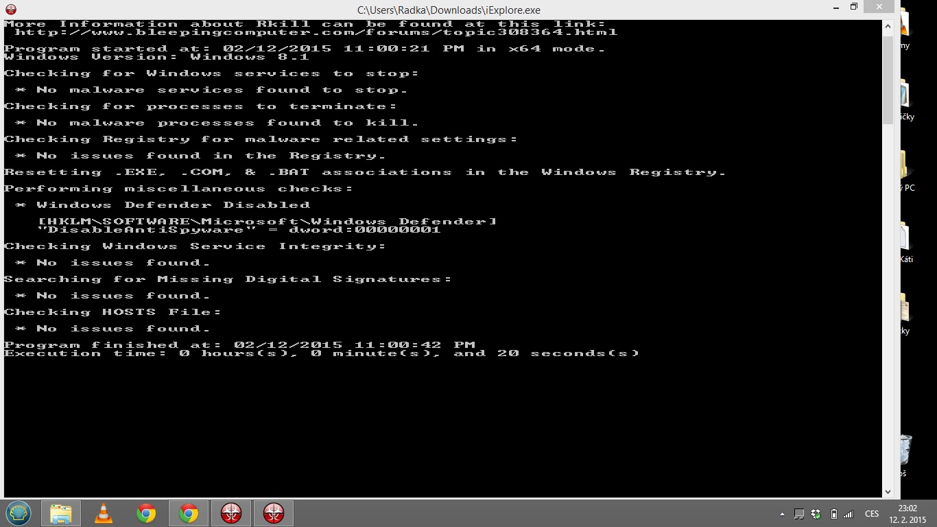

Ahoj, stáhni si: http://www.bleepingcomputer.com/download/rkill/dl/11/
Ulož na plochu, spusť jako správce, počkej co to udělá a pak sem zkopíruj log, který na tebe vyskočí.

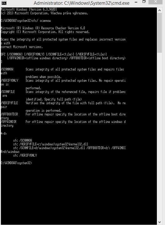

Co to je za OS - W8 nebo W7?
Otevři Start, napiš: "cmd", na zobrazený program klikni pravým tlačítkem a zvol: "Spustit jako správce"
Do otevřené konzole zadej:
a zmáčkni Enter
Potom výsledek vyfoť a hoď ho sem.
Kód: Vybrat vše
sfc /scannow
a zmáčkni Enter
Re: Nefunguje většina programů
SFC /SCANNOW (SFC mezera lomitko SCANNOW)
Ne SFC/ SCANNOW
Ne SFC/ SCANNOW

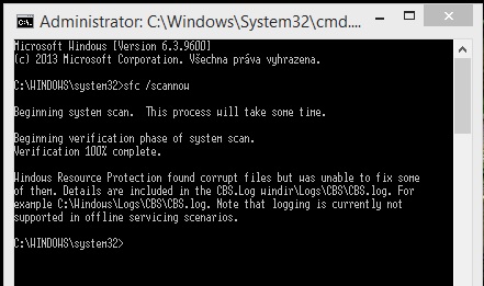

No, najdi ten log z toho a zkopíruj jeho obsah sem, log je umístěn v C:\Windows\Logs\CBS\CBS.log
Taky mi vysvětli cos udělala se svým systémem? Doufám, že nejsi jeho admin?
Potom sem zkopíruj log z FRST: http://www.bleepingcomputer.com/downloa ... ool/dl/82/
Uložit na Plochu, otevřít jako správce, kliknout na tlačítko >Scan<, po dokončení vyplivne 2 logy, oba jejich obsahy zkopíruj do svého dalšího příspěvku, případně rozkouskuj.

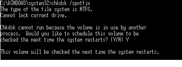

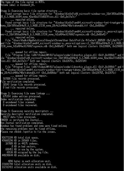

otevři příkazovou řádku(jako administrátor) a vlož příkaz
a po ukončení testu disku dej screen z té příkazové řádky
a dej log z CDI viz. zde v odkazu bod 5.
P.S. nejdřív udělej kroky vypsané výše já mám takový pocit, že by něco mohlo být s harddiskem
Kód: Vybrat vše
chkdsk /scan

Daný log má přes 51 000 řádků, tak jsem ho nahrála zde: http://leteckaposta.cz/280339364.
Se systémem jsem nedělala nic, nebo alespoň o ničem nevím... Naposledy jsem před pár dny instalovala Microsoft Office (normální legální verzi, máme jí zdarma od školy) a PDFFill PDF Editor.
Adminem jsem taky, ale přihlašuju se a počítač používám jako běžný uživatel.

--- Doplnění předchozího příspěvku (15 Úno 2015 19:35) ---
Nedaří se mi sem vložit ten druhý log (Addition), ani když ho dám do nového příspěvku (vždy se to po odeslání připojí na konec předchozího), tak ho přikládám jako přílohu.
Přikládám také screen z příkazové řádky.
Crystal Disk Info mi nejde nainstalovat. Po otevření exe souboru mi to hlásí toto: "ShellExecuteEx failure; code 127. Uvedená procedura nebyla nalezena." To samé (nebo něco velmi podobného, to už si nepamatuju) mi to hlásilo, i když jsem se pokoušela nainstalovat nějaký jiný program.
Zkus portable verzi CDI viz. http://sourceforge.jp/projects/crystald ... rror=jaist
Spusť znova příkazovou řádku(jako správce) a spusť příkaz
Kód: Vybrat vše
chkdsk /spotfix

Přikládám screen z příkazové řádky.
