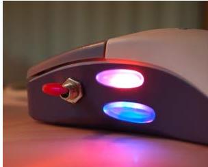

wichin
Příspěvky: 559
Registrován: říjen 06
Příspěvekod wichin » 28 kvě 2007 19:46
jedno z řešení.
benik.martin
Příspěvky: 968
Registrován: květen 07
Příspěvekod benik.martin » 28 kvě 2007 20:55
řešení pěkný ale na ovno:-D Proč mi to vadí? páč nemám obyč myš,a svítí ještě jedno světlo zepředu,je modrý a když usínám tak mi svítí do xichtu no...:D
