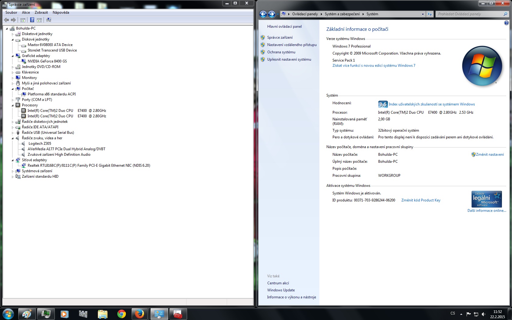

na pc (podle printskrínu) nainstalován W7 profesional (formát disku) s licencí od dcery studující VUT se děje nepravidelně toto :
buď je to po načtení systému nebo po instalaci aktualizaci systemu nebo i po dlouhe nečinnosti pc přestane fungovat spodní lišta.Na ploše se dá dvojklikem spustit cokoli,ale poté už to nereaguje,nejde to dát dolu na lištu,přepnout,nic.Jen se to prostě spustí.A pokud to není přes celou plochu,dá se spustit další dvojklikem,otevře se třeba průzkumník W ale pak už taky nereaguje.Na spodní liště nefunguje nic.Ani tlačítko start,hodiny-kalendář,prostě lišta je mrtvá.

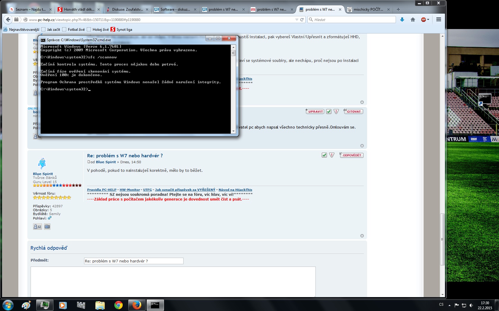

pokud ta lišta zlobí, pak spusť příkazový řádek, napiš sfc /scannow a potvrď. Opraví se systémové soubiry, ale nechápu, proč nejsou po instalaci funkční.

takže to dopadlo takhle viz printscreen
