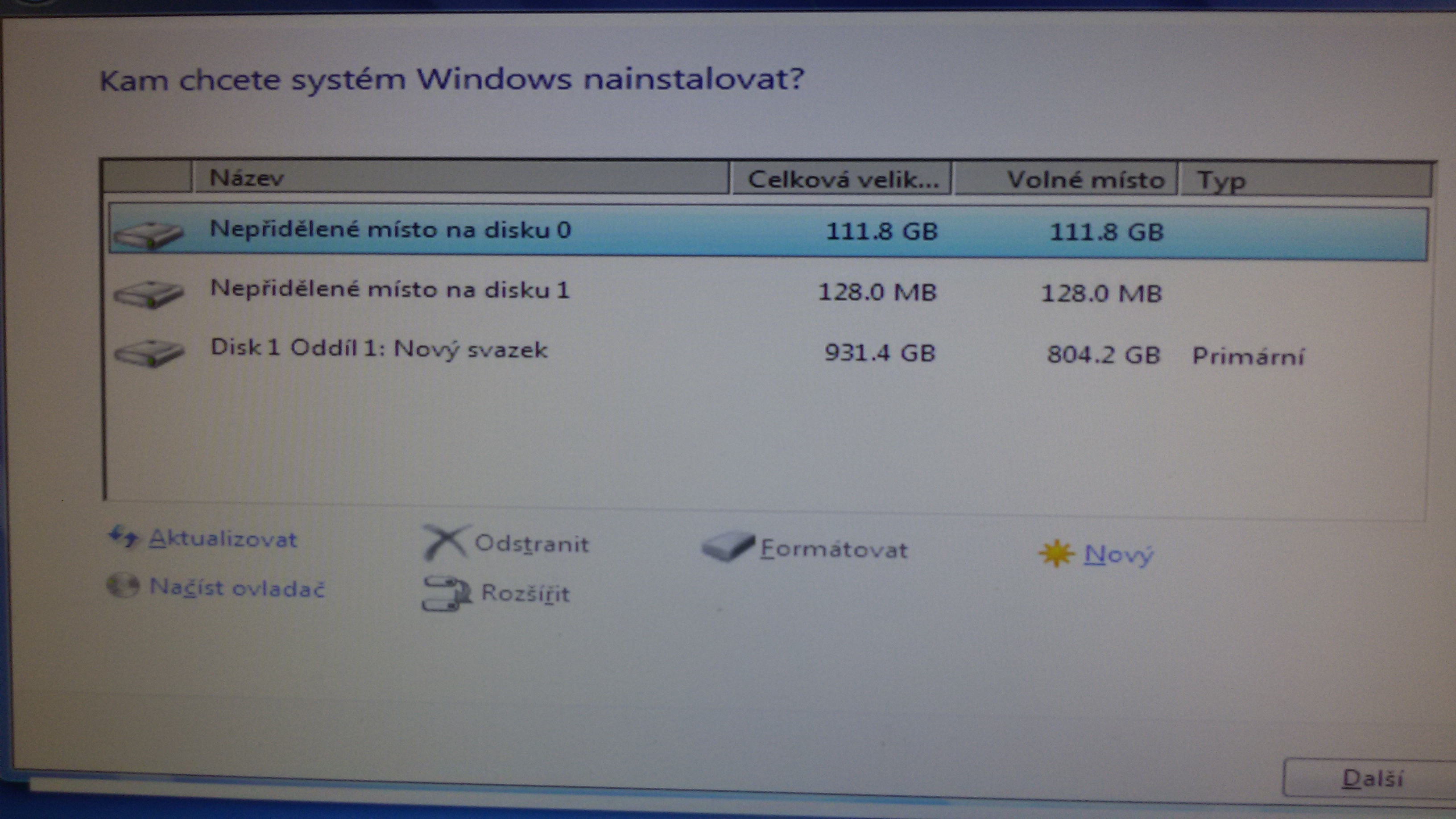

chci udělat reinstal systému z bootovací flešky, ale statla se mi taková věc, že při nabootování W7 jsem dal format SSD a pak že na něj nainstaluji W7 ale píše mi to, že nelze na tento oddíl nainstalovat systém - vybraný disk má tabulku oddílů MBR, v systémech eFI lze systém Window instalovat pouze na disky GPT. Tak co teď. Jsem docela v P. PC potřebuji do školy. Kdyby bylo třeba přiložím screene. Budu vděčný komukoliv, kdo mi pomůže

Nevím jak je to s SSD ,ale já vždy klikl na tlačítko odstranit oddíl ,pak dál nový a poté formátovat ,poté mi to šlo.

Chlape miluji tě. Já jsem to radši prvně nezkoušel abych to nedojebal úplně, ale funguje to. Uf.
Jen ještě jeden dotaz: co je to nepřidělení místo na disku 1 - 128 MB
Pro upřesnění mám 1 SSD a 1 HDD, tak bych čekal 2 položky.

Když klikneš na nový tak si můžeš udělat další oddíl ,napříkal - C , D atd.

Ano to vím, ale ten 128 MB oddíl nejde odstranit.Chová se jako dalěí disk.

Odstranit nejde proto, ze to neni oddil, ale prazdne misto. A na prazdnem miste neni co odstranovat.
Musis odstranit ten druhy oddil a zalozit ho znova (ale mozna tam to nepridelene misto zbyde zas).

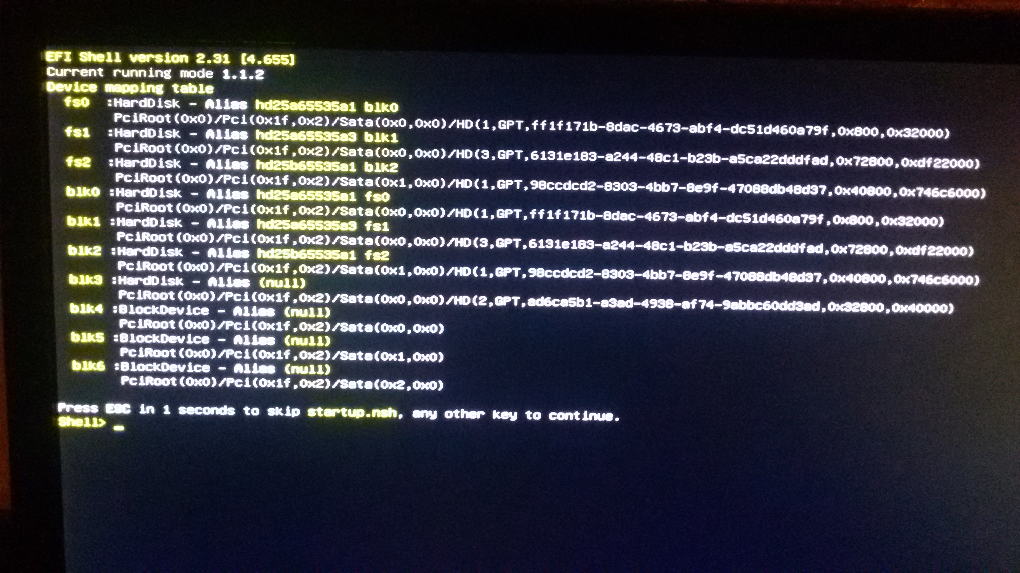

Tak PC mě asi troluje, po nainstalování W7 se klasicky restartuje a nabootuje se fleška s tím že můžu instalovat W7 odznova. Takže dám restart a změním bootovací pořadí na Harddisk. Jenže to pak hodí černou obrazovku ať nastavím správně bootovací předmět a restartuji.

Nainstalova jsem to na SSD - je tam na výber HDD a pak je dole v upřesnění - jako první SSD a pak HDD a SSD se nenabootuje. A když znovu jdu do biosu tak v upřesnění mám disabled a HDD. Tak netuší, jak to že se to mění. A když dám čistě SSD Samsung..... místo toho HDD tak to dopadne tak samo.
EDIT: Odpojil jsem SSD rozjel znova instalaci, tu zrušil a vypl PC. Znovu zapl, najel do Biosu a bylo tam na výběr v Bootování nová položka HDD - Windows boot...., tak co to sakra má znamenat. Tohle se mi ještě nikdy nestalo.
EDIT: Po doinstalování W7 se to restartovalo ale zase se to nenabootovalo. Já se na to vyseru.

Teď se objevilo tohle:

Pro pokračování máš kliknout na jakoukoliv klávesnici a když chceš přeskočit startup tak dej ESC ,takže radší pokračuj ..
