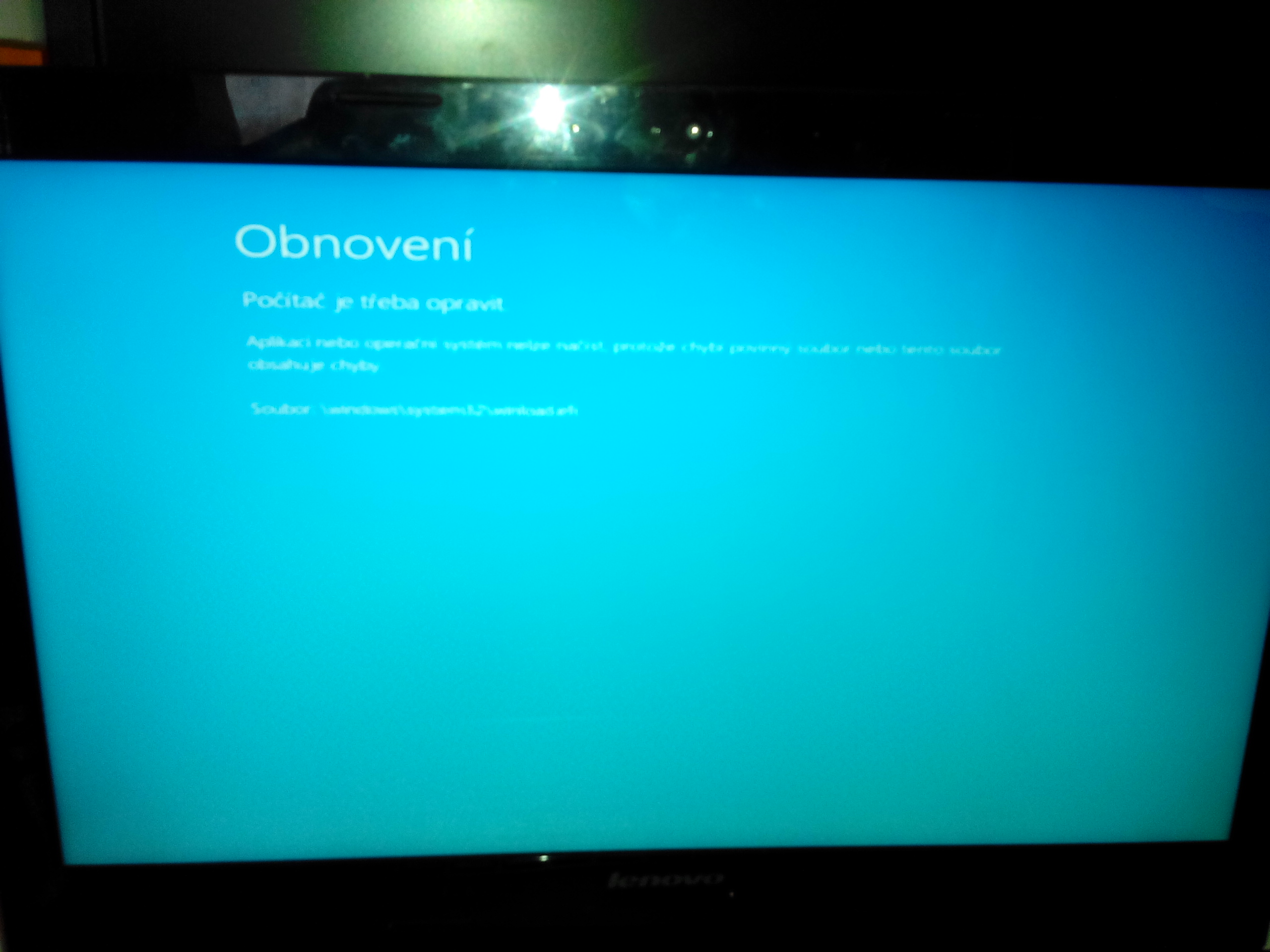

mám menší problém se zapnutím notebooku. Po zapnutí se mi ukáže Lenovo(načítání) a pak buďto nějaký text(přidám obrázek) a nebo čistá taková modrá až tyrkysová plocha. Nevím co s zím, nemohl by mi někdo pomoci? Budu rád za každou pomoc či radu, díky :-)
Obrázek viz.:

Ahoj, můžeš ještě prosím podrobněji napsat, co se na obrazovce píše ? Přečtu je Obnovení a že je potřeba počítač opravit.
Co máš za OS ? To si se nenapsal, ale asi win8 že ?

Ano mam Win8 a píše se tam:
Obnovení
Počítač je třeba opravit
Aplikace nebo operační systém nelze načíst, protože chybí povinný soubor nebo tento soubor obsahuje chyby.
Soubor: \windows\system32\winload.efi

to znamená, že soubor winload.efi ve složce system 32 je požkozený, nebo chybí. Ale to ty asi víš.
Jestli máš win8, tak asi nevím, co bys měl udělat. Protože do výběru možnosti spuštění windows se asi F8 nedostaneš.
Když tam naskočí to obnovení, zůstane už to tam na pořád nebo to zachvíli zmizí ?? Jestli je tam někde nějaká nabídka, OPRAVIT SYSTÉM, nebo něco podobného, tak to spusť a uvidíš.
Jestli máš instalční CD, s win8, tak jej vlož do mechaniky a spusť, potom tam někde možná bude, jestli chceš systém opravit nebo nainstalovat.
