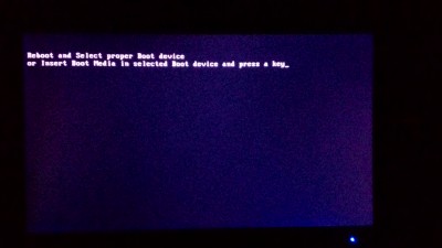

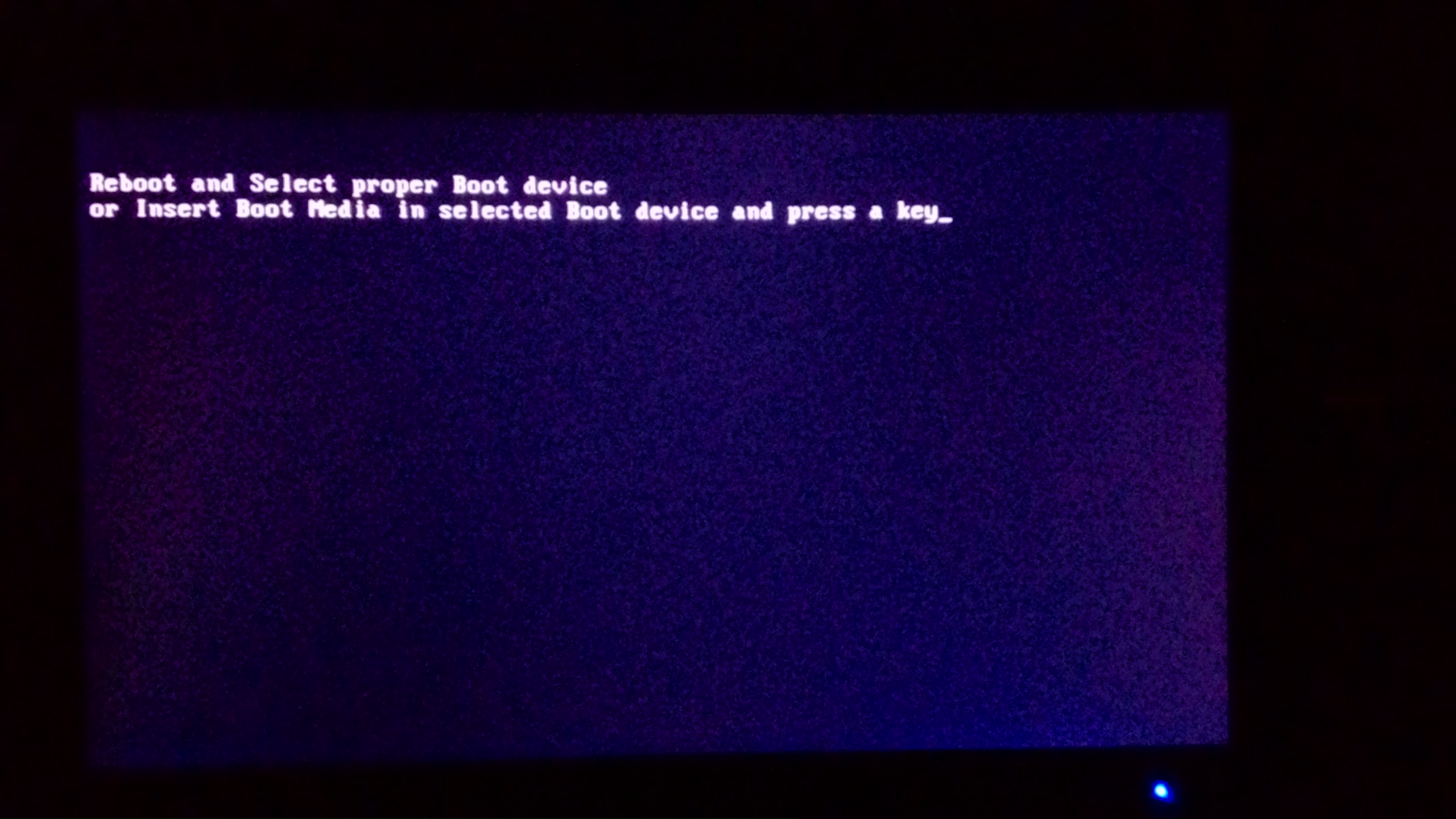

Dobry vecer, pred par dnami som si zakupil novy pocitac bez windowsu s tym ze mi ho testovali na skusobnom windowse...teraz ked ho chcem spustit mi stale ukazuje ciernu obrazovku "reboot or please insert boot cd dvd"...nieco take...chcel som nainstalovat svoj windows ale nefungovalo...potom som zistil ze ked tapnem pocitac asi tak na desiaty krat tak sa mi spusti predinstalovany test windows 7 home premium aktivovany na 30 dni...doslo mi ze mi ho malo spustit hned ale nestalo sa tak...aj napriek tomu ze tam je windows tak ho mam problem zapnut...casto mi ho nespusti a ukaze ciernu obrazovku reboot...a len velmi zriedka spusti windows...nechapem v com je problem...prosim o pomoc...dakujem za rady berte na vedomie ze som laik.
--- Doplnění předchozího příspěvku (15 Dub 2015 22:51) ---
Mam MB: msi b85-g43/ intelb85 a HDD: 3.5" HDD 1TB Seagate ST1000DM003 SATA III, 7200RPM 64MB

Podle té hlášky nenajde disk z kterého by spustil Windows. Podívej se do BIOSu, zda je nastaven disk s Windows jako bootovací. Pokud by měl být "zkušební Windows" funkční a jak je vidět není, tak to reklamuj. Může to být i závada HW.
