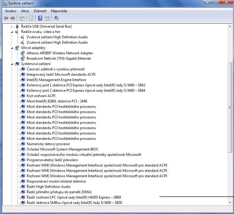

Dej sem obr. ze Správce zařízení.

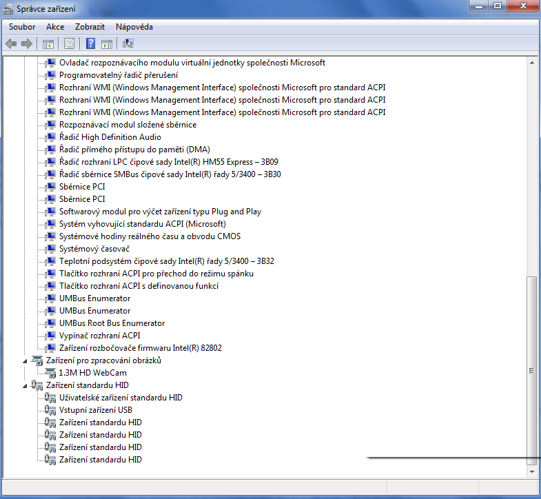

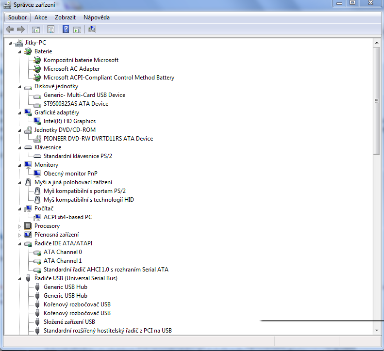

nevěděla jsem co konkrétně, tak jsem rozklikala všechny záložky a tady to je...

Tohle by se mělo týkat bootování ze sítě. Předpokládám, že se ti před tím zobrazí něco jako "DHCP......." a pak vyskočí tahle hláška.
Zruš v BIOSu bootování z LAN, popřípadě ho v BIOSu přesuň na poslední místo - na prvním místě by měl být HDD.
