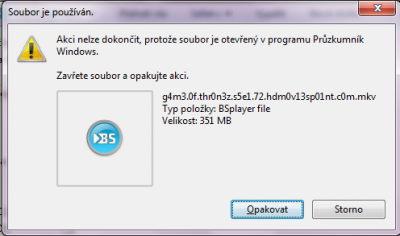

Asi budu muset, protože mi zase blbne - tentokrát se mi už neseká, ale mám tam video formátu mkv, který nejde smazat s tím, že mi pořád hází hlášku - viz printscreen. A to samý se děje když ho chci přejmenovat nebo přesunout a děje se to s tímhle jediným souborem. A nepomohl už ani adwcleaner.

Problém je v náhledu videa respektive v kodecích, žádný vir!

Jů, super! A co s tím, nějakej program na změnu nebo něco primitivnějšího?
--- Doplnění předchozího příspěvku (27 Dub 2015 22:45) ---
Jako předpokládám, že bude asi potřeba změnit ten kodek, ale nevím jak se to dělá

Já to řeším tak (na Win XP), že problémový soubor šoupnu do složky a to celé do další složky, Průzkumníkem (Explorer) pak do nich vůbec nechodím, spouštím video přímo z přehrávače. Na ty kodeky tu bude nějaké vlákno, ale to si musíš najít.

Šlo by to i bez kodeků, vyhoď bs player a stáhni vlc player.

Což o to, spustit a přehrát to jde bez problémů, ale já to chci smazat - a právě to mi nejde
--- Doplnění předchozího příspěvku (28 Dub 2015 10:48) ---
Zkoušel jsem odstranit i celou složku ve který je ten soubor uloženej a nejde ani to
--- Doplnění předchozího příspěvku (28 Dub 2015 10:54) ---
VYŘEŠENO!!!! :D velmi jednoduše pomohl program LockHunter a já to tady tak řeším... Ale i tak díky všem za pomoc a snahu poradit :-)
