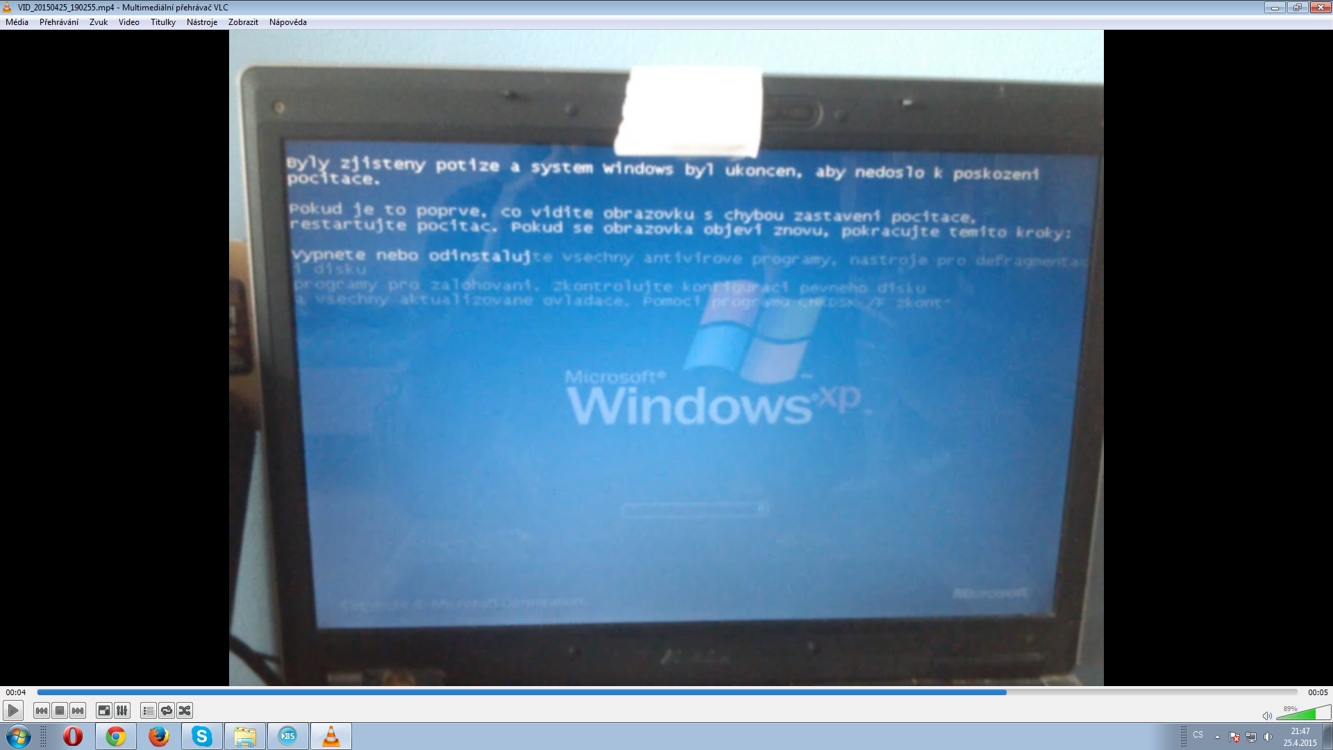

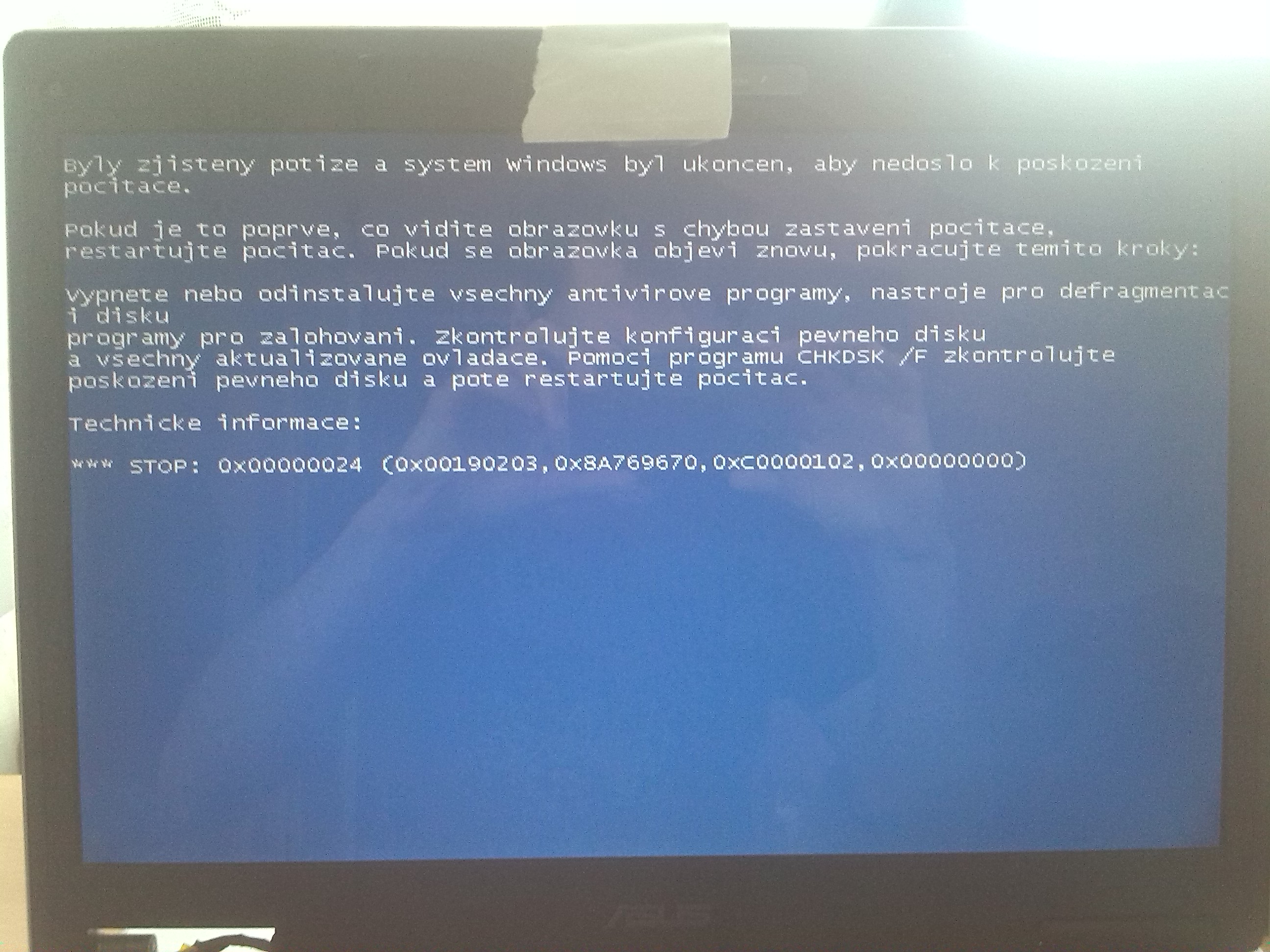

mám problém s notebookem, je na něm nainstalován win XP, když ho zapnu tak pokaždé se restartuje takhle: asi tak na 0,1 sekundy problikne modré okno a restart.
Toto modré okno se mi podařilo vyfotit.
Nelze ani spustit v nouzovém režimu.
Nevím co mám dělat...když se vlastně ani do nouz. režimu nedostanu a nezkopíruji pro Vás soubory....
Poradíte mi prosím? Děkuji.
Nechce načíst do Win Xp - modré okno

Re: Nechce načíst do Win Xp - modré okno
Dobrej postreh, ale radeji dej F8 pri startu a zvol moznost Zakazat automaticke restartovani - pak ta obrazovka neproblikne, ale zustane svitit a ty nam muzes dodat foto c.2, na kterem budou videt potrebne udaje.
Selhání v ovladači souborového systému ntfs.sys. Kód STATUS_FILE_CORRUPT_ERROR napovídá, že k tomu došlo kvůli poškození nějakého souboru.
Pravděpodobně bude poškozený souborový systém nebo i vadný disk. Nejprve je nutno z konzoly pro zotavení nebo nějakého live CD zkontrolovat spouštěcí svazek pomocí chkdsk /r,
pak nejspíše opravnou instalaci.
Na instalačním CD je i konzola pro zotavení, z ní právě spustíš chkdsk (druhá možnost (R) )
Pak udělej tu opravnou instalaci (vybereš v nabídce při spuštění instalátoru - první možnost (R)) Na rozdíl od klasické instalace
zůstanou zachována uživatelská data a nastavení. Dojde pouze k přepsání systémových souborů.

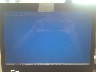

zatím jsem se nedostal k té nabídce co jsi poslal na fotce...
už čekám asi 15 min. a dole ve stavovém řádku to píše prověřování: Disk 152626 MB ad...
tak uvidíme

tak to nic nedělá, zůstal jsem u té obrazovky co jsem Vám vyfotil...
já bych to i zformátoval, mě nevadí, že přijdu o data hlavně že to bude zase fungovat...
ale když se nedostanu do nabídky instalace win, tak nedokážu to ani zformatovat že? nebo aspoň nevím teda jak...
