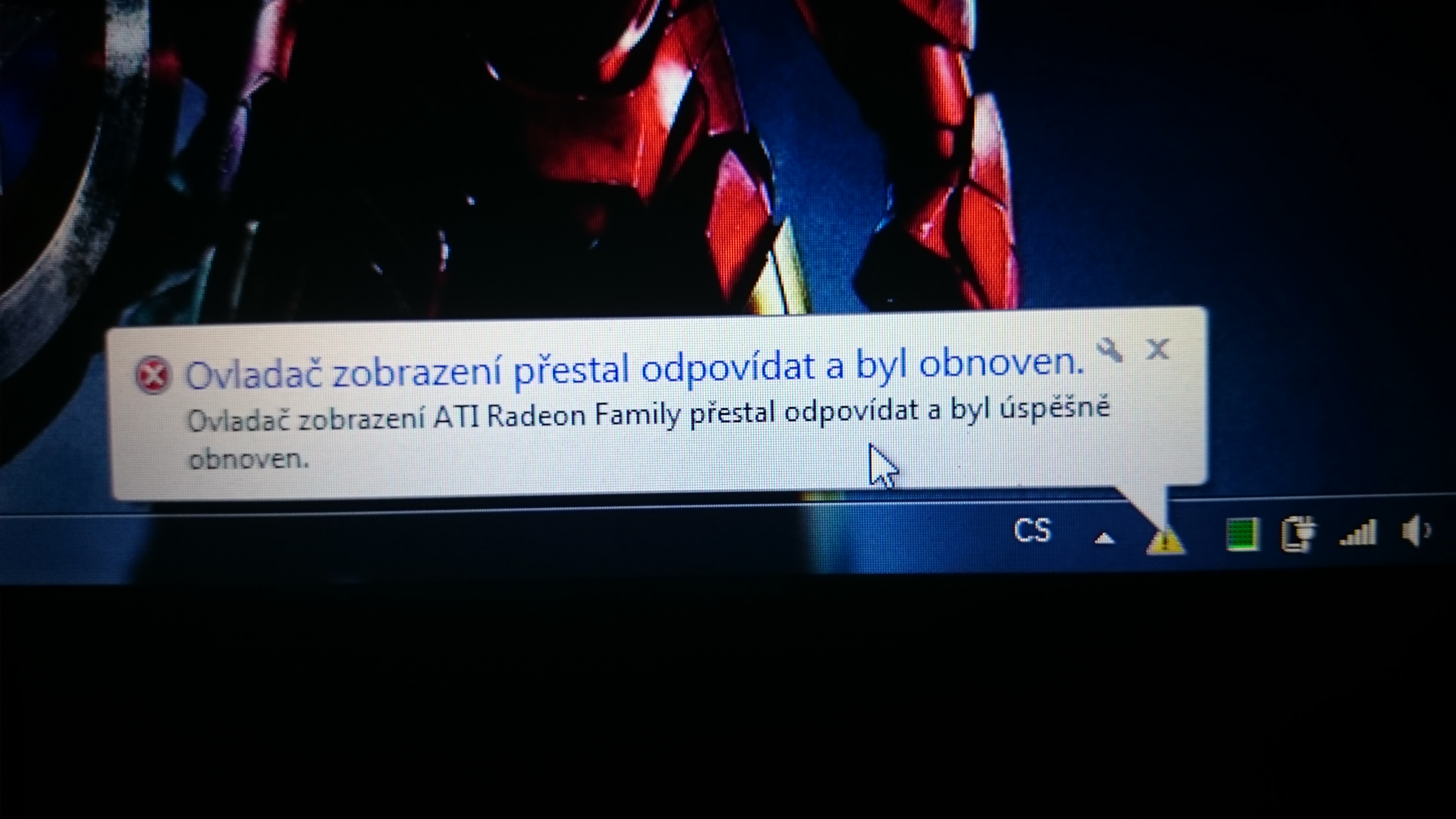

Příspěvekod KeežlaB » 10 kvě 2015 09:06
potřebuji poradit. Mám problém s PC a s hraním her. Notebook v pořádku funguje celý dny v provozu, ale když si zapnu mojí oblíbenou hru World of Tanks, tak cca. po 20 min. (2 bitvy) hra úplně spadne. Černá obrazovka a notebook občas jde shodit do Windows, kde se objeví upozornění (viz. obrázek). Někdy shodit do Windows vůbec nejde a pomůže jen tvrdý vypnutí. Počítač vydává takový divný zvuk při seknutí ("chrčení").. Jinak hra jede cca. 30-45 fps. Což si myslím že je dostačující.
Nevíte někdo co s tím dělat? :( Myslíte že to může být grafika?
PS: Notebook už byl v opravně, kdysi nešel vůbec spustit obraz (po zapnutí nenaskočil obraz, ani na připojeném monitoru.) Vyměnila se v servisu RAMka (z 2GB na 4GB) a PC už zase funguje.
Notebook: HP ProBook 6550b
OS: Windows 7 Professional x64
Příspěvky: 55049
Re: HP ProBook 6550b - Seknutí grafiky?
Příspěvekod petr22 » 10 kvě 2015 09:11
Uz minule jsem rikal ze problem nejspis neni v RAMce, ale v prismazenem Radeonu.

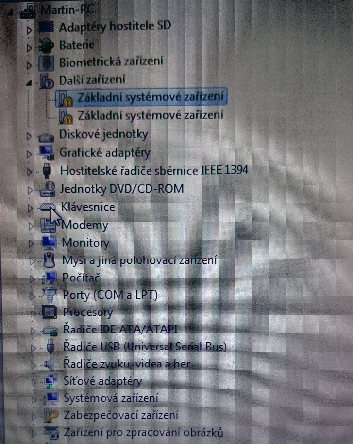

Ještě mě napadlo zkusit přeinstalovat ovladače na grafiku (přímo od HP).. A právě ve správci jsem zjistil že tam nemám nainstalovaný nějaké drivery.. (viz. obrázek)..
Nemůže tam být taky chyba?
Příspěvekod adavyp » 11 kvě 2015 21:07
A Grafické adaptéry jsi rozkliknul? Chyba bude v přehřívání při hraní nebo je GK vadná.
Příspěvekod KeežlaB » 12 kvě 2015 09:09
Jo tam je právně nainstalovaný driver.. Zkusím dnes změřit teplotu při hraní. Dá se nějak teplota snížit?
Příspěvekod Asessino » 12 kvě 2015 10:15
Obavam se ze ti ten Radeon pomalu ale jiste odchazi. U techto ProBooku to je bezna vec (studeny spoj). Podekovat muzes EU a jejich ekologickemu pristupu.

Příspěvky: 55049
Příspěvekod petr22 » 12 kvě 2015 10:25
Kdyby studeny spoj, on tam po zahrati uz neni zadny spoj - kvuli uzasnemu bezolovnatemu pajeni.
Existuje jedina mozna oprava - odpajet GPU, odsat vsecehn cin a pripajet to znova osvedcenym olovnatym cinem.

Příspěvky: 55049
Příspěvekod petr22 » 12 kvě 2015 10:59
Jestli tohle das s mikropajkou tak jsi Velky Saman :-)
https://www.youtube.com/watch?v=PgncMQJZyxg
Obavam se ze kdyz uz je ten spoj (je tam asi 1000 vodivych cest) poskozen tak to bude pouze horsi a horsi.
