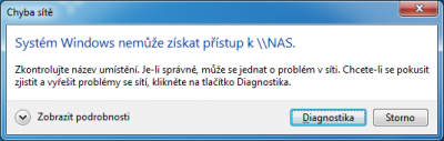

už několikrát jsem narazil na problém, že některé počítače v místní síti z některých jiných ve stejné síti nejsou dostupné pomocí jména ale pouze skrz IP adresu.
Když je chci otevřít (ať už přes Místa v síti nebo přes Spustit), zobrazí se tato hláška:
Obrázek
Když k nim ale přistoupím pomocí IP adresy, otevřou se v průzkumníku normálně... Problém řeším na různých počítačích s různými windows (7 / 8.1). Jiné počítače se stejnými i jinými systémy tento problém nemívají.
Setkal ste se s tím už někdo? Jak to vyřešit?
Díky

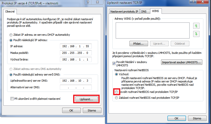

Pro překlad jmen počítačů na IP adresy v lokální síti DNS skutečně být nemusí. Zkontroluj si tyto nastavení:
1. na všech PC musí běžet služba "server" a "workstation" u W7 "server" a "pracovní stanice".
2. Musí být správně nainstalována síť:
- klient sítě microsoft
- vstupně výstupní ovladač mapovače zjišťování topologie
- odpovídající zařízení zjišťování linkové vrstvy
- a možná i sdílení souborů a tiskáren v síti microsoft
3. Musí být povolen NetBios Name na IP protokolem (obrázek)
